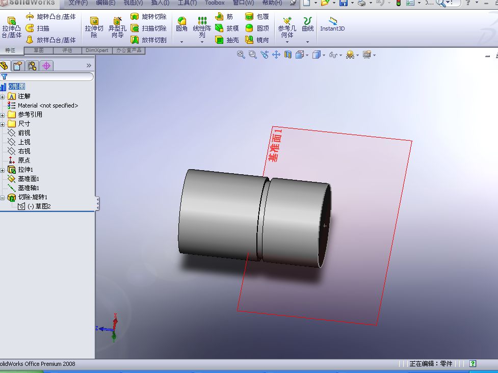

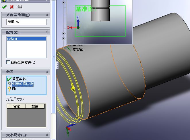

请教前辈们,我在建立库特征以后,在其他零件上插入库特征时遇到问题,如附图,参考中的侧影轮廓边线怎么也捕捉不到,不知道是不是我的库特征建立的有没有问题?烦请前辈们解答一下我的难题。在此谢谢了!

是这样的库特征,在轴类零件的圆周上开一条槽,比如O形圈槽,退刀槽,皮带槽等,请前辈指教,或者帮忙做一个。

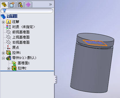

发表于 2009-6-29 15:24:48 | 显示全部楼层 来自: 中国北京
问题出在那里我不清楚,不过如果做这样的库,你最好把那个基准面和基准轴一起拉到库里面去,可以按CTRL多选。
' k! C5 f: I5 \: e2 ~  [; w就像我下面这样,把基准面也作为库特征的一部分,这样好定位
