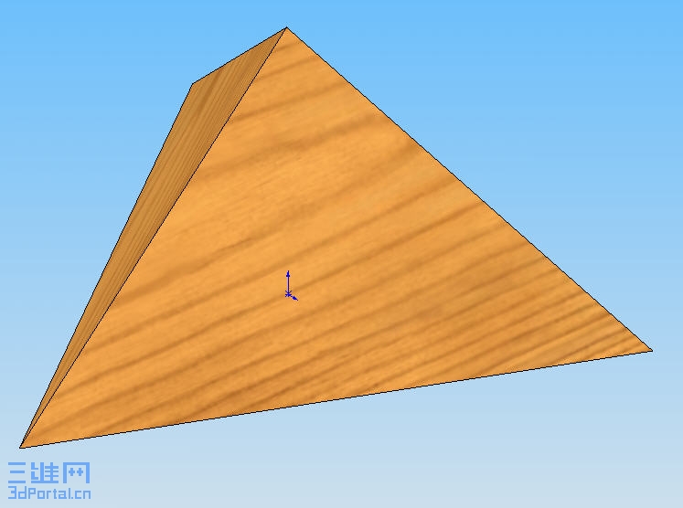

如何做正四面体,正………………,等等!9 B2 {5 h0 P: _5 i  c4 a( J/ o) Y: w
下面式一步拉伸就实现的,请高手们说说怎么话的,给点提示!如何实现的!

发表于 2005-10-29 22:18:00 | 显示全部楼层 来自: 中国安徽淮北
拉伸的时候,加上拔模角度,可以达到这个效果。不过要解算出角度。应该有巧的方法,期待。
发表于 2005-10-30 11:55:00 | 显示全部楼层 来自: 中国江西南昌
同意YSYYYAH的说法,拉伸的时候加上拔模斜度就可以了
 楼主| 发表于 2005-10-30 12:12:00 | 显示全部楼层 来自: 中国陕西西安
我知道需要加上拔模斜度,但是可不可以不算出拔模斜度呢?毕竟填入准确的角度和高度,并不是很容易,因为他们是无理数啊!
发表于 2005-10-31 07:12:00 | 显示全部楼层 来自: 中国河南新乡
选择,拉伸到一顶点。要不用放样。

发表于 2005-11-1 09:15:00 | 显示全部楼层 来自: 中国辽宁阜新
做两个草图,一个是点,一个是正方形,再放样就好了
发表于 2005-11-1 11:47:00 | 显示全部楼层 来自: 中国浙江宁波
很简单啊,拉伸时加上角度啊.
发表于 2005-11-1 12:21:00 | 显示全部楼层 来自: 中国广东东莞
用放样好一些吧,一个正三角形,一个点就行了
 楼主| 发表于 2005-11-1 14:09:00 | 显示全部楼层 来自: 中国陕西西安
我是说:1 只能用一个特征2四面体是个正四面体!!!

发表于 2006-12-6 18:00:07 | 显示全部楼层 来自: 中国内蒙古呼和浩特
我用加30°拔模斜度的拉伸做的。
发表于 2006-12-6 19:21:51 | 显示全部楼层 来自: 中国黑龙江大庆
计算得出拔模角度为19.47度,高度大一点就可以得到了
发表于 2006-12-6 21:05:59 | 显示全部楼层 来自: 中国浙江宁波
添入拨模角,拉伸高度尽可能大就可以了,

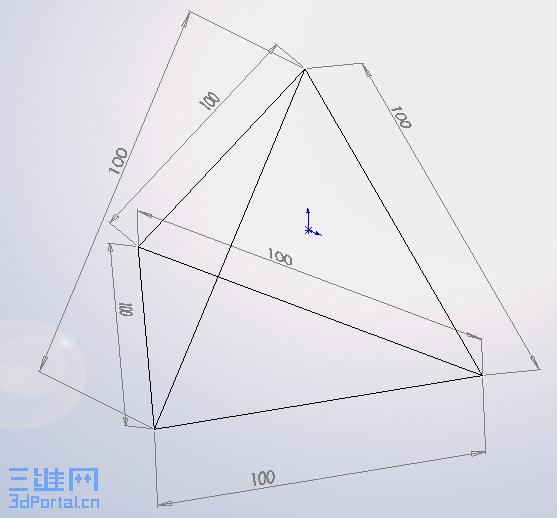

发表于 2009-7-21 14:39:21 | 显示全部楼层 来自: 中国广东深圳
回复 18# sharkjayne 的帖子
2 O( O8 u4 r& G3 P7 }' \
. `4 l7 z. n3 G$ ?+ @$ F參照下面圖片,就可以很容易確定上面頂點啦。
. O. O9 {$ C5 ~. U' X! L4 `# d5 J+ m+ T' A: E. ?' d" `& E9 |
然后通過草圖1和3D草圖做層疊拉伸就可以。' N2 k- \5 ^- y+ |+ ~
; j5 K; O3 l5 L2 B7 V[ 本帖最后由 zzshuang 于 2009-7-21 14:40 编辑 ]

发表于 2009-12-19 09:38:36 | 显示全部楼层 来自: 中国浙江舟山
算出中心高度,做个基准面画个点,放样

原帖由 zzshuang 于 2009-7-21 14:39 发表 http://www.3dportal.cn/discuz/images/common/back.gif
7 |+ R1 V5 S$ q/ @& x( `% x回复 18# sharkjayne 的帖子
4 q* I: i* A% _: `0 S7 \8 W7 X
, M4 b7 _. T1 J: X0 {+ J( [& q
4 [- [* q3 t( m! o  L. v  z; a然后通過草圖1和3D草圖做層疊拉伸就可以。
请教这个拉伸怎么做?谢谢!
发表于 2009-12-19 12:43:41 | 显示全部楼层 来自: 中国江苏连云港
在一个面上做一个基准面,分别话一个点和三角形 放样就行了
