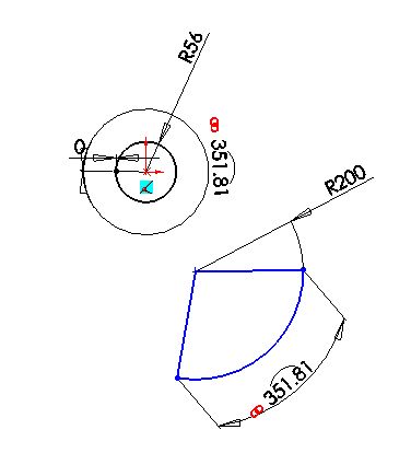

如图所示,如何让大半径的弧长等于小变径的周长,当然计算角度可以做到,有没有别的更直接的方法?
 楼主| 发表于 2009-6-28 16:39:42 | 显示全部楼层 来自: 中国湖南长沙
对了,应该先标注,再利用方程式,可以做到,有没有更好的方法呢?

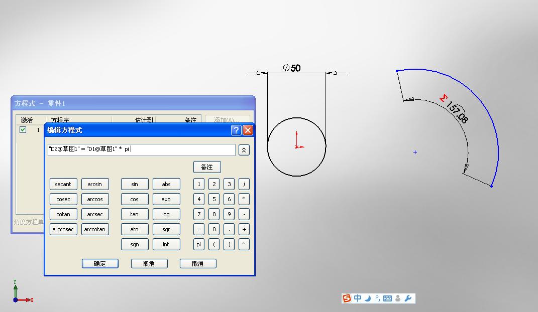

发表于 2009-6-29 08:49:43 | 显示全部楼层 来自: 中国广东佛山
我也来凑个数:  J/ e( Z; F5 L, J# w$ V
       整圆先标注直径,弧线标注弧长,添加方程式 : 弧长=整圆直径×π
- H3 }' Y% d) `( c' Y5 E 如图:

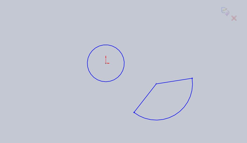

发表于 2009-6-29 08:59:06 | 显示全部楼层 来自: 中国广东惠州
簡單的思考把圓周打斷不就可標成弧長,再讓兩弧連結尺寸就好了.
; i9 D; Y0 e7 {8 ^; v7 _( c) @有一點SW的約束條件,弧線只能等長等徑,不能等長不等徑.

 楼主| 发表于 2009-6-29 09:26:19 | 显示全部楼层 来自: 中国湖南长沙
原帖由 NUIXT 于 2009-6-29 08:49 发表 http://www.3dportal.cn/discuz/images/common/back.gif
6 h$ S" E7 G4 X9 ]; f我也来凑个数:
/ {& v# o4 p9 {* @7 i8 a  e5 M       整圆先标注直径,弧线标注弧长,添加方程式 : 弧长=整圆直径×π3 h' l5 S( \+ X, m  V7 Q* t' K
如图:) |/ F& B7 D2 u: [
1353116
) [/ x5 j( r" J0 c: W是的,我暂时用的就是这个方法!
