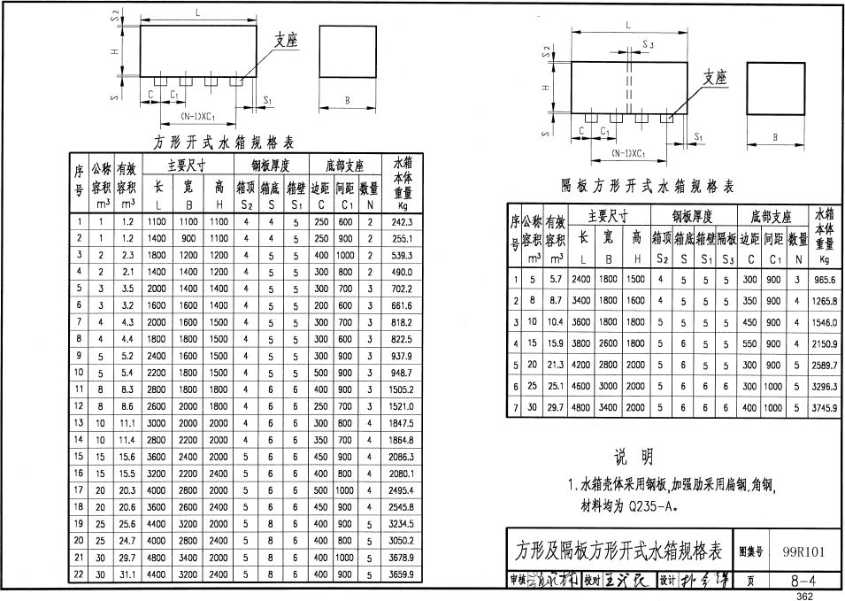

常压下,长8900mm,宽3000mm,高2000mm,材料Q235A,壁厚如何计算?* T2 E6 G; t9 k8 c( E) u3 B/ U: H6 ?
看了JB/T 4735-1997 钢制焊接常压容器标准,看的头都大了,各位帮帮忙~~
发表于 2009-6-29 10:08:38 | 显示全部楼层 来自: 中国山西太原
方形水箱主要是刚度问题,靠型钢加强和中间加隔板的方法来满足刚度要求,计算较繁,这里给发一个99R101工程设计施工图集中的方形水箱规格尺寸作参考,在长方向可加隔板,下边割孔相通,可以走捷径。9 q+ K0 q( D, b

发表于 2009-7-14 17:25:31 | 显示全部楼层 来自: 中国湖南衡阳
其实方形水箱是有国标图册的。如果要计算是可以参照JB4735-1997《钢制焊接常压容器》第13章 来进行强度和刚度计算的,这里要看你加强筋(肋条)如何设置了。如果连这点是都想偷懒,我看你就不要来做设计了,做别的去吧,别误了时光。

我们做过不锈钢的比你长和宽,高是底了点是用3mm,不过下面还要用槽钢垫底,碳钢的至少要用5mm就可以

这个水箱你应该按JB4735-1997《钢制焊接常压容器》来计算校核,不能不计算,按标准计算并不难的
发表于 2009-8-13 08:22:12 | 显示全部楼层 来自: 中国吉林四平
03R401标准图集

给楼主说一下,按NB/T 47003.1-2009《钢制焊接常压容器》的要求,且按型谱系列的思路,用EXCEL开发一个计算程序。' g6 H4 X# f; F) Q% G/ |) r! z
一劳永逸,何乐不为?
