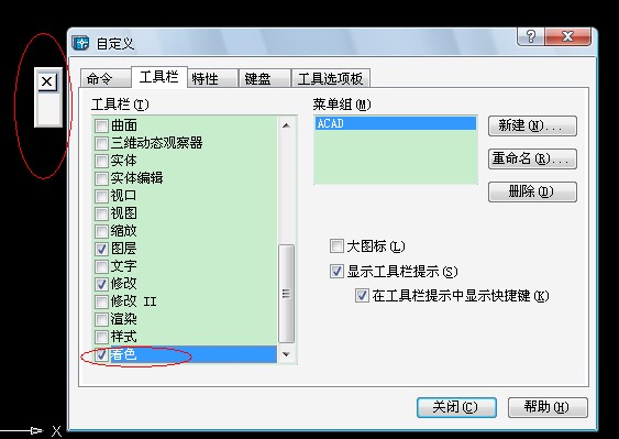

[求助] AUTOCAD的工具丢了怎么办
发表于 2009-6-28 17:04:08 | 显示全部楼层 |阅读模式 来自: 中国浙江温州
为了方便自己设置了工具条,但是却丢了,重装了之后还是没有,怎么办?

重新设置一下工具栏就好了,很简单的,就在工具栏设置

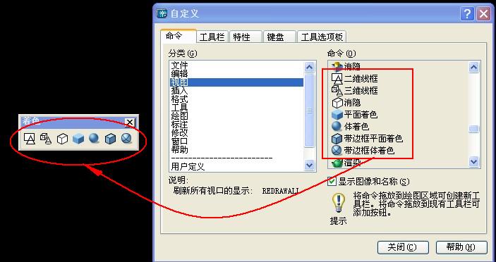

工具条是被楼主删除了,可以从命令中重新把工具条拖回来(即在右边方框中摁住鼠标左键不放,拖到左边椭圆框中)。
