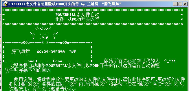

大家好!
8 R* o) P4 A: [: A4 `8 e! I1 N. C% w因有jimmy兄的帮助和moki兄的指点,
- w4 B- b/ b& u我已经很快且彻底的解决了运行自动编程软件时屏幕闪烁的问题。
! s/ [  W9 U8 e" T- e解决方法:正如jimmy兄所说,只要把宏文件里面所有的以FORM开头的! w) W" i- k& y% \/ f
宏命令删除就可以了,% _4 M( u) h( M" ^2 P- q
但随之问题又来了,一个宏文件里有十多句这样的语句,而我统计了
9 ~& J. k# V) R一下,我那个软件的数据库内共有200多个这样的宏文件,如果一条条
1 L1 }6 M' i" O( j8 |  `8 f5 r# f的删除的话,我想谁都会头大吧!" g  J: |; N# f" ?* l% F8 o
为此,我专门为这个功能用批处理写了一个小小的程序,今天把它放到7 M' u9 y( O$ r! o$ N
论坛上来,希望对大家有所帮助。: h& O% n: R1 A, G2 f
程序功能:程序将自动删除POWERMILL宏文件内以FORM开头的行6 T; }3 B+ H( K4 Q+ y' [
  使用说明:将此程序放在要更改的宏文件的文件夹内,运行此程序既可.) K* ]- w1 h) t
更改好的文件将以相同的文件名存放在同一文件内,另外原文件将备份一份
$ {% D7 k9 t" [3 |. j9 z( F: O在"原文件备份"文件夹内.
删除指定行.rar
177.4 KB, 下载次数: 378
参与人数 1三维币 +10 收起 理由
hh749 + 10 好资料,感谢您对论坛的支持!

 楼主| 发表于 2009-6-28 17:57:15 | 显示全部楼层 来自: 中国广东深圳
回复 2# SUNCAI 的帖子
那是可以做到的,不过上面的这个工具不行,它只能单一的删除一FORM开头的行
