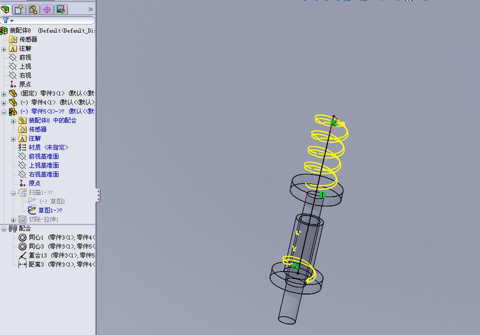

[求助] 弹簧仿真运动,,,急!!!
发表于 2009-6-28 17:51:39 | 显示全部楼层 |阅读模式 来自: 中国江苏苏州
附件是下载别人的,装配后的约束和下别人的时候作对比,一样,可是就是不出现正确的显示。
% }' G. Q" G+ u6 M6 M6 w" E3 c (名叫弹簧的是我做的。名叫压缩弹簧运动是别人的。)) R4 v0 U% u, _# e9 Y+ x% ]
约束有问题,再加一个重合又过定义了,不加就出现我的图中那样的问题,但是别人的和我的一样多的约束,而且约束也是相同位置的,
3 B0 d( y% m6 l! ]) T8 s4 o9 O  P推断是弹簧约束那一块有问题,但是不知道什么原因,哪位仿真高手能说出原因啊- m% P* @3 @7 O; o9 `  A

 楼主| 发表于 2009-6-28 19:18:47 | 显示全部楼层 来自: 中国江苏苏州
这是另外一个附件
请大虾们看看到底问题出在哪里,谢谢了

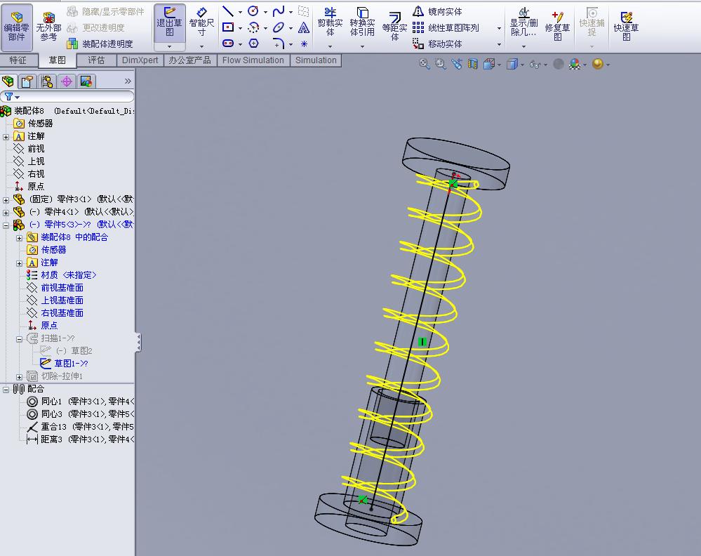

发表于 2009-6-29 08:57:32 | 显示全部楼层 来自: 中国北京
楼主犯的错误太多,解释起来非常麻烦……
3 v. ]4 T3 o1 r3 F/ \第一点要注意的是:弹簧是在装配体中插入的新零件,那条扫描的引导线直线不要和原点发生约束,两个端点要和两端的零件发生约束。这样当两端零件发生变化的时候,引导线也会随之变化,进而使得弹簧形状也发生变化。
刹车 + 3 应助

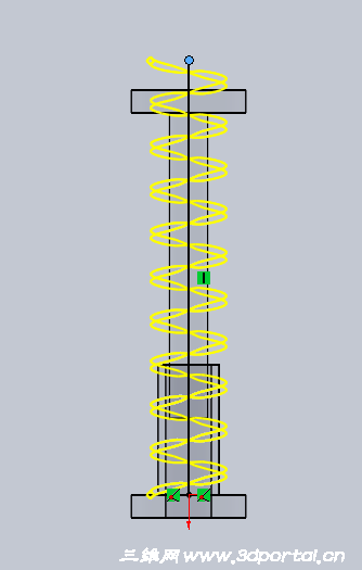

这个其实很好分析/ W5 z' a7 x! x7 j  C, m; u' O
这个弹簧的运动其实是利用了草图关联来处理的
) q: F. w* S+ m9 H, ^2 h 111.JPG
6 h& X1 y# b5 M* H5 m3 e( H这是你画的图上面的两个约束。你看下上面的那个重合约束,其实是错误的,应该和下面那个一样,跟边线重合
: {4 {' _! @, }2 d' z: Z! r9 {如果这样你不好理解的话,把距离约束改为其它值。如果按照正确约束,弹簧应该还是在两个面之间的,但是,用你的图做出来就不对了
0 Z$ `+ S4 o: U* v3 l只要改下就行4 f5 r; O5 a6 l0 r
22.JPG 1 h' T& w  M7 S* H1 H
用原点约束也是可以的。只要你把弹簧的面重合约束改为另一个面就行, i6 t3 G( a! P; B- `
最简单的改法就是把你的配合中的弹簧和基座的面重合改到另一侧
! h2 V+ O; [! \3 v) m- i同时把你的弹簧草图中的那条引导线原点对面那一侧约束改成和面约束就行( x" M8 `4 s; |; k: Z* H" u0 f
8 Z6 N, e8 {% W4 s. ^  [我用的是2010版本,就不上传改完的文件了% }* E6 v) g; C' n

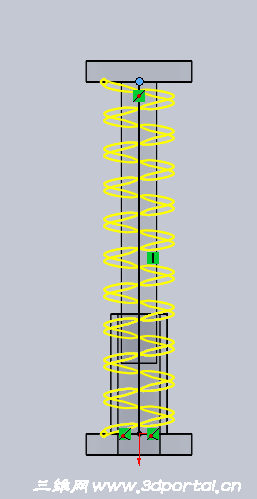

发表于 2010-5-29 10:16:03 | 显示全部楼层 来自: 中国山东临沂
楼主的意思是不是弹簧无法和另外一个零件实现同步压缩?我的做法是在进行装配的时候不能用文件里面的那个弹簧了,因为那个已经被定义,楼主需要重新画一个弹簧,此时,弹簧的扫描轨迹线是不用完全定义,任意画就可以。/ s# A/ P1 y% o8 f5 E. E: P
把画好的弹簧装配到图中,然后点选左边装配树当中的弹簧,选择编辑,此时如图[local]1[/local]( b0 i; H* F  B# r) S5 ?, l) P
拖动未定义的点,与另一零件的轮廓中点重合[local]2[/local]+ R4 h& {/ I. y6 n" o, _" f2 Z
此时在动画中改变零件的距离弹簧就跟着压缩了,不知道这么说楼主是否明白。
发表于 2010-5-29 10:30:13 | 显示全部楼层 来自: 中国山东临沂
网速太慢拉,图片不知道能不能传上来
发表于 2010-6-4 20:21:22 | 显示全部楼层 来自: 中国广东广州
10楼正解。# R2 L4 B& z8 E6 Q% e
之前我在一个机械手臂(用弹簧自动恢复位置)的仿真时,想省事用别人教程已画好的弹簧,结果按照教程加约束就提示过定义。后来自己重画一个弹簧就好啦
