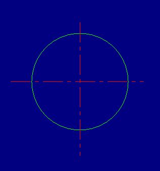

这是cad画的十字中心线,用Mastercam 怎么画???

设置线型,线宽,颜色——绘图,: R& y* `2 c- t6 {& P
跟Autocad差不多。
发表于 2009-6-29 15:34:27 | 显示全部楼层 来自: 中国重庆
不知道你说的是什么意思?
( u1 r) n; I! Q0 ~- P4 z如果是要改线型为中心线就看楼上的!8 q& F) {+ F0 ]- L" g
如果是要找出图中中点后画中心线就将两对角线连起来,然后捕捉对角线交点就可以画中心线了!& j0 w0 {2 O& T8 u& B2 S; _
不知道对不???
 楼主| 发表于 2009-6-29 20:27:53 | 显示全部楼层 来自: 中国江苏镇江
谢谢大家热情的帮助
发表于 2009-6-29 20:36:19 | 显示全部楼层 来自: 中国江苏苏州
1边界盒找中心点,2依中心点画水平线和垂直线就OK了
发表于 2009-6-29 20:44:03 | 显示全部楼层 来自: 中国天津
点水平或者是垂直图标在屏幕上任意画条线按下0那个线就能画在坐标零线上

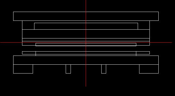

楼上很多同志们说的是对的,方法也行,但要时间,也就是很慢,我也想要那个功能,就像CAD的外挂一样,只要你在左边的端点上点一下,再到右边的端点上点一下,中心线自动生成,这样在出图时非常方便,而我们的MASTERCAM没有这个自动功能,每次都要像楼上说的,画边界盒,再用中心点去画。

可用“创建角平分线”的方式做中心线

坐标系,按F9就可以了!
发表于 2010-12-17 09:42:28 | 显示全部楼层 来自: 中国台湾
先選線型,然後再點劃線x座標輸入你要的數值例如X-50. Y0.1 J7 J/ D  T! i1 V2 @& _
Z0.劃一條水平線,然後X0. Y50. Z0.劃一條垂直線,這樣不知道對不對

按F9  就显示拉~~
