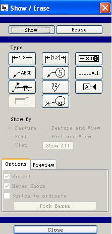

发表于 2009-6-29 12:35:15 | 显示全部楼层 来自: 加拿大
你难道不知道"show"这个命令吗?
 楼主| 发表于 2009-7-1 00:00:56 | 显示全部楼层 来自: 中国山东淄博
我知道show这个命令,show了之后在电脑屏幕上是能看到轴线,很好很强大。但是 ,打印出来的图上是没有的。我想要的就是,不自己添加中心线,就能把轴线给打印出来。

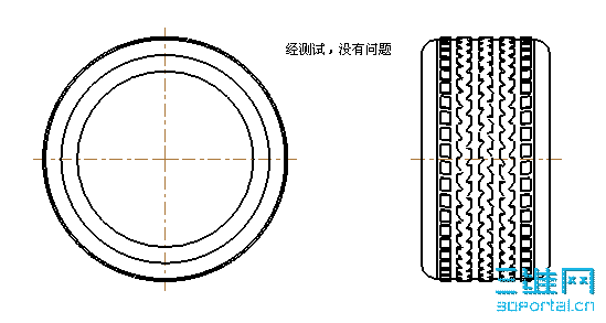

发表于 2009-7-1 11:36:14 | 显示全部楼层 来自: 中国广东广州

发表于 2009-7-1 14:17:13 | 显示全部楼层 来自: 中国广东广州
用黑白打印试试
, y: T( G* w6 [! q0 U* S' P2 ]7 `' D+ u5 S5 `$ b1 `8 I. k$ P( \
如果还不能的话。建议你重新设置一下!* U; q2 Z$ A( e& e* x
如果还有问题,你把你的文件设置传上来看看~~
 楼主| 发表于 2009-7-2 13:14:43 | 显示全部楼层 来自: 中国山东淄博
诚如版主所说,设置成"灰度打印",能显示轴线. 这个........有点郁闷!!!
