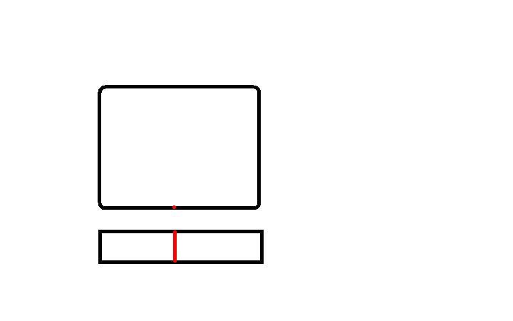

需要生产一个圆角矩形的外壳,圆弧为R20,材料是不锈钢的。
* P, l! x* U3 u+ |$ y% s! a8 [主要工艺应该是折弯和焊接。- b  y" l' _7 k6 [  E" F0 h2 J
想请教专家们,R20的折弯如何保证四个角都一样(安装时密切相关),另外最后焊接起来如何保证缝合那条边的平整?红线代表焊缝,如何处理才能看不出焊缝? 外形轮廓.JPG

折弯机折出的角当然是一样的喽(不一样的话,折弯机可以当废铁卖啦)7 j+ m) e# p& {- T
你的意思是需要控制角与角间的距离公差吧?
 楼主| 发表于 2009-6-29 12:05:00 | 显示全部楼层 来自: 中国上海
是的,公差只有+0.2,0,精度要求比较高,如何去保证

(+0.2,0)的公差钣金件做不出来。
