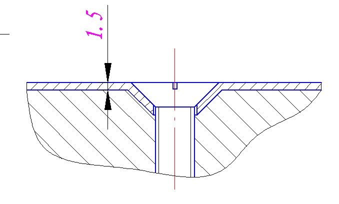

用平头螺钉连接板与内部零件,平头螺钉需与板平行,不得露出表面,但板厚只有1.5mm,是否能加工成有斜度的孔(平头螺钉有一定斜度)?

可以加工,钻120度的锥孔即可.

可以在安装薄板的基体的螺钉孔口上倒角,薄板冲出凹坑或装配时压出凹坑。

 楼主| 发表于 2009-6-29 12:00:58 | 显示全部楼层 来自: 中国上海
谢谢各位专家的意见,
+ `: h1 S3 i- `" M1 I5楼的我看了一下,板后还点焊了一块板,所以孔口上倒角可能不行,! M  ?2 i; }6 m
另外,钻120度孔强度能不能保证?
7 ~- O- _0 c. u$ V平头螺钉直径大概是M6的。

8 `# B2 o/ E3 x/ D! E; b* r1.5mm的薄板上不能直接用M6的沉头螺钉,需要采用特殊的方法解决(如5楼的方案)。" k; c5 h/ ~: `, W* x  B2 }0 `1 Y' G
至于120度沉孔的强度是否够,要看这块板的功能和装配结构。
发表于 2009-6-29 15:11:27 | 显示全部楼层 来自: 中国上海
1.5mm的不锈钢板也就能钻M2、M2.5的沉头螺钉孔,M3的勉强可以,再大就沉不进去了,必须采取其它措施。
