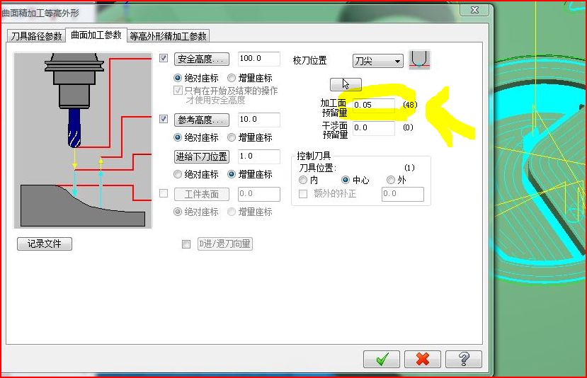

[讨论] 曲面加工预留量设为负值会怎样?貌似不能改太大,怎样实现加大曲面切削量
发表于 2009-6-28 23:18:55 | 显示全部楼层 |阅读模式 来自: 中国辽宁大连
曲面加工预留量设为负值会怎样?貌似不能改太大,只要设为比整体误差大就会出现错误,我想加大曲面尺寸,2维可以把xy预留量写成负值来实现,但是曲面怎么做啊?除了改变刀具大小,请高手详细说说是怎么做?

平底刀不可以改负值预留量。  球刀才可以

真的么 那平刀怎么解决? 或者角度刀

平底刀负余量:如果你用10MM的刀单边放-0.1     刀库就写9.8MM大!
7 b3 ?* R4 B& G; z7 R) a3 B依次屡推!

在早期版本里,可以直接改刀的直径。楼主可以试试,过切不要怪我。

在程式加个半径补偿
