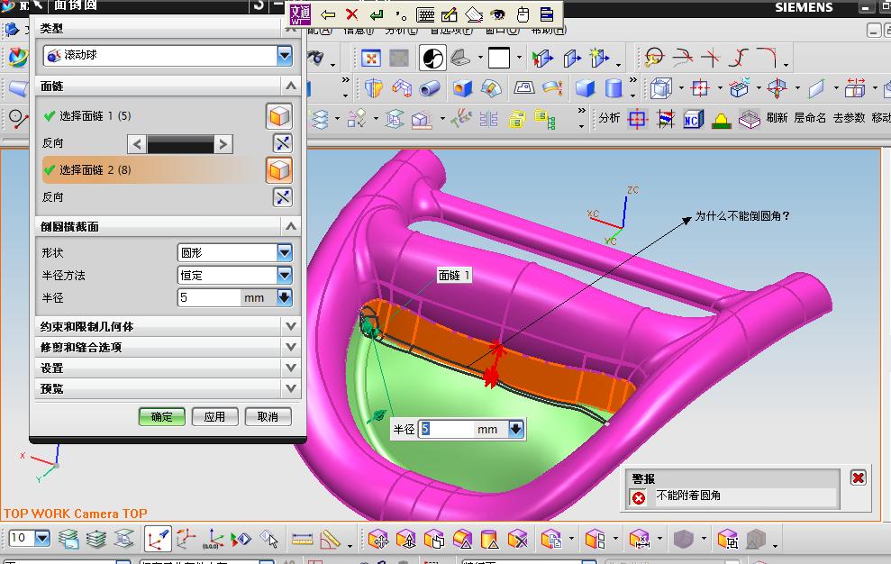

各位大侠!为什么这里不能倒圆角? 谢谢大家指点!我把图档传上!

曲面高亮显示的连接部位有问题,具体是什么问题,还不好说,尖角、曲率变化剧烈导致倒角边线不能在侧壁上生成都有可能,最好上文件。
发表于 2009-6-29 08:32:16 | 显示全部楼层 来自: 中国重庆
改小半径或是分段做
发表于 2009-6-29 11:30:44 | 显示全部楼层 来自: 中国河南洛阳
选单个曲线分段导一下试试,不行改小圆角或者上传大家想办法
发表于 2009-6-29 11:42:35 | 显示全部楼层 来自: 中国江苏苏州
不泄密的话上PRT大家一起解决
发表于 2009-6-29 13:40:43 | 显示全部楼层 来自: 中国上海
嗯,最好是上PRT吧。把相关的都屏蔽掉。呵呵。
发表于 2009-7-3 05:42:14 | 显示全部楼层 来自: 中国山东济南

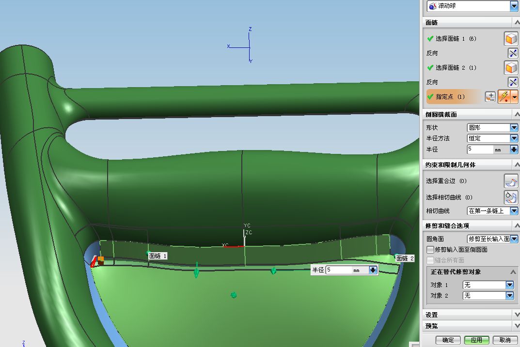

我用6.0版本并未发现你标识的缺陷,但是两侧有问题。但凡有这样的问题,都是面做的不规则造成的,如果下面的补充面是自己做的,建议你修改一下,主片体延伸后作适当的修剪,保持原片体边缘方向,这样不会改变总体布局,不会出现“急拐弯”,作出的数模更漂亮一些
