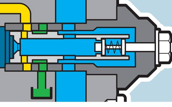

求力士乐A4VG泵的DA控制阀的清晰图。请上传。

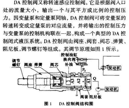

我也贴一张。: M  g0 d3 a* i9 l% z+ q+ e3 g
楼上好!可否将原文上传?1 L3 ]( s0 M# }' D( |+ |- X
谢谢
