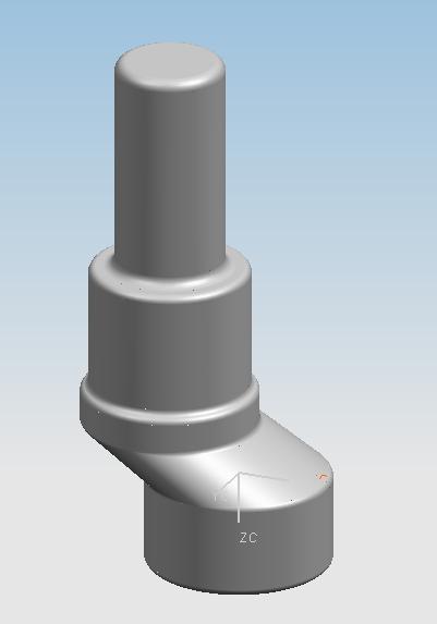

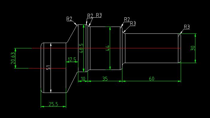

发表于 2009-6-29 09:15:39 | 显示全部楼层 |阅读模式 来自: 中国重庆
求大家帮我一下,指教一下具体步骤

 楼主| 发表于 2009-6-29 09:32:55 | 显示全部楼层 来自: 中国重庆
原帖由 飞天小猪 于 2009-6-29 09:28 发表 http://www.3dportal.cn/discuz/images/common/back.gif
7 b) l5 D# U  s+ u! l1 p4 q+ Y这个很简单呀,直接画线用旋转或是用圆柱凸台再倒角就可以了
, U1 s( K- O% ?+ Z
' K# c# H6 y" `- V" z# [, {' P
" S  X- r; r! i
: o  R& t) S  e7 {& ~/ [* D就是那斜起的那点怎么画呢,他们的中心线不一样
( Z$ u/ b& B& F& q我是新手,请大家多多指教一哈哦

发表于 2009-6-29 10:04:52 | 显示全部楼层 来自: 中国江苏南京
QQ截图未命名.jpg ! z0 b: M( Q8 @5 n
根据你的二维图 这样画
) x1 C5 B1 R; w+ ^0 U布知道是不是你要求的!
no7.rar
120.23 KB, 下载次数: 10
阿帕奇 + 3
发表于 2009-6-29 10:06:12 | 显示全部楼层 来自: 中国江苏南京
6 Z7 ~$ Q; G. ]. _) }2 a) s这个是你的二维
# d; A  k3 o& A4 D! _尺寸我大概标注 做为制图的参考
阿帕奇 + 3
 楼主| 发表于 2009-6-29 10:17:31 | 显示全部楼层 来自: 中国重庆
原帖由 157742491 于 2009-6-29 10:04 发表 http://www.3dportal.cn/discuz/images/common/back.gif% a& ^! a! e  u$ n1 S
1353212# c1 S! i, b# o1 t% L+ O
根据你的二维图 这样画2 U6 i. x% ?8 Q( L+ v' d9 Q
布知道是不是你要求的!
. D) M' l8 t. ~) C/ o, g  q) i6 x
4 q# \6 C8 O8 `# P8 U; T! X  G7 h6 ], X/ z: ^. k' n8 h
好像就是这样的,我想请教你一下,是怎么画的呀,特别是那斜起的那点
发表于 2009-6-29 10:26:17 | 显示全部楼层 来自: 中国上海
扫略命令,两个圆做截面线,母线做引线9 t" m4 O7 W) N/ U4 A, ^' \
或者选用EMBOSS命令也可以的6 e( E3 P" `( u" \* w! ~2 t" b
或者用拉伸命令也可6 C% }6 k. u* m: r) {
然后用布尔并就可以了
