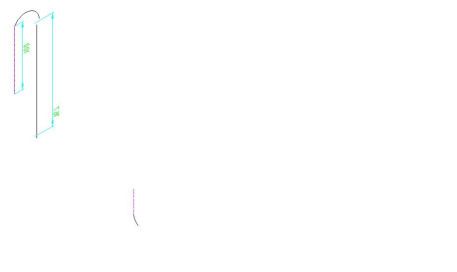

发表于 2009-6-29 09:18:11 | 显示全部楼层 |阅读模式 来自: 中国浙江杭州
标注出来怎么这样啊???晕,从没碰到过,高手快回答

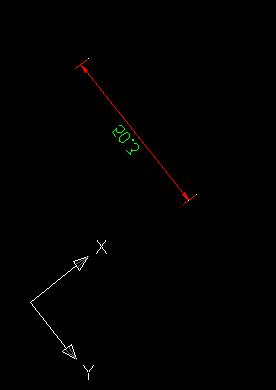

发表于 2009-6-29 10:44:56 | 显示全部楼层 来自: 中国江苏徐州
ucs坐标有可能不对,你重置一下ucs坐标,方向与wcs相同
wang2003 + 5 应助
发表于 2009-6-29 11:30:57 | 显示全部楼层 来自: 中国广东汕头
你这图看上去就是在轴测图的方向上的,你可以把ucs调整为当前视图。
wang2003 + 3 应助

 楼主| 发表于 2009-6-29 12:07:01 | 显示全部楼层 来自: 中国浙江杭州
不是,我就是想在视图上标
 楼主| 发表于 2009-6-29 12:11:42 | 显示全部楼层 来自: 中国浙江杭州
我想在正等测图上标尺寸,这个怎么调整才能标出来?怎么标?

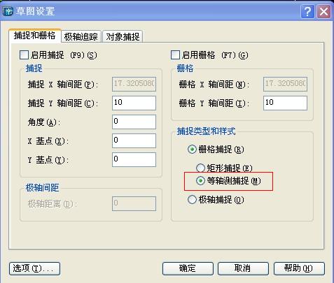

发表于 2009-6-29 12:40:00 | 显示全部楼层 来自: 中国上海
在CAD三维建模下,观察尺寸标注,其效果与观察的视点位置有关,如果顺着某个座标轴看过去,在垂直于这个座标轴的基准面上的尺寸标注就是楼主图形中的效果,要看到文字是正向的效果,那就需要迎着座标轴去看。
8 ]% L, j( \' n; Q+ B等轴测图是2D图形,等轴测图标注时需要把“捕捉”模式的“样式”选项设置为“等轴测”,其它和一般工程图没什么差别。
