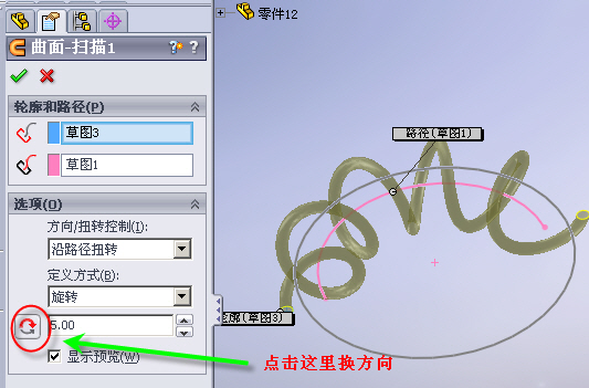

急用,我的问题点不知道怎么描述比较清楚,举个例子就是我现在要做一个螺旋线,螺旋线中心的轨迹是个正圆,螺旋线最小处的导程角一定,这样的螺旋线怎么生成?2 l1 o' h' X& z- t, O$ l4 E+ g
举个实际的例子就是:环状的车锁应该见过吧,里面的弹簧就是一根直弹簧安装在附图的槽内,安装后变成弯曲型的螺旋线。4 D$ m5 f1 x- Q0 I3 e$ D
注:我需要的是最后生成的这种螺旋线的制作方法!
. Q! n6 b! T" ^1 b; h: F& k9 ]+ b+ C9 F6 }+ N2 E
请高手帮忙解决,并希望简单说明制作原理和步骤,万分感谢!: e$ J# `/ j- }+ A9 ~- ]
% ^  U& q$ P% N1 W[ 本帖最后由 huojingjue 于 2009-6-29 20:44 编辑 ]
发表于 2009-6-29 11:11:38 | 显示全部楼层 来自: 中国天津

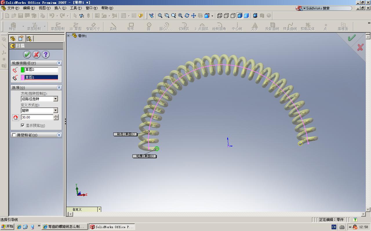

1.用一直线延圆弧做曲面扫描(扫描时加"扭转"选项,
5 y& Q' q' K. u# j+ [5 `$ n8 \2.用"转换实体引用"做3D草图,即可得到楼主所需要的螺旋线.
刹车 + 2 应助

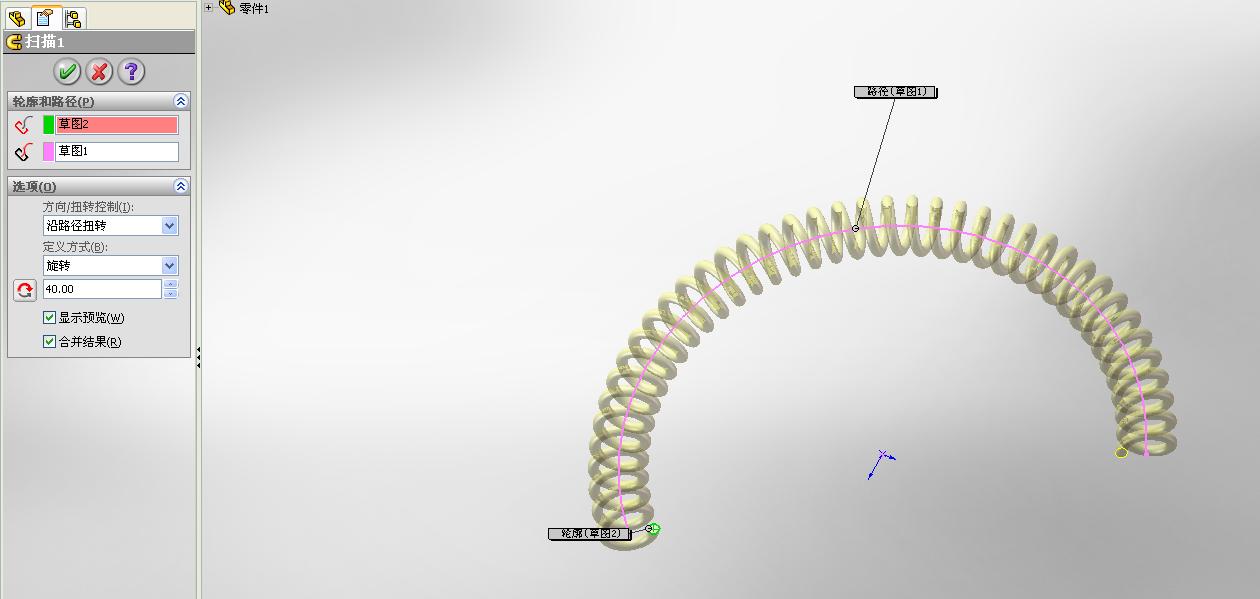

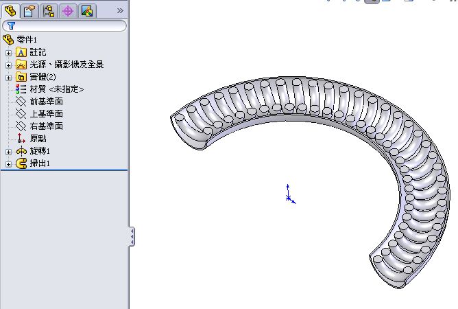

发表于 2009-6-29 11:48:40 | 显示全部楼层 来自: 中国广东惠州
如樓上說法做的如圖+ c  l$ w$ J5 K. L, E6 |

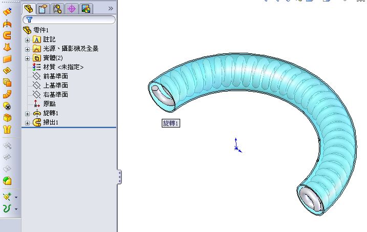

发表于 2009-6-29 13:02:03 | 显示全部楼层 来自: 中国上海
我也来一个

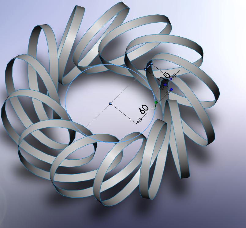

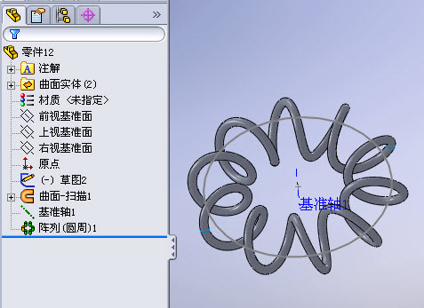

 楼主| 发表于 2009-6-29 15:19:16 | 显示全部楼层 来自: 中国河南洛阳
用了二楼的方法可以制作出半圆的螺旋线,附件1;3 a2 s  w9 }+ g& o: ?. t% q
但是,仍有问题需要帮忙解决:  x' R5 w. g8 u
1、如果路径变为整圆,就出现了附图二的样子,是螺旋线,但是貌似行程的螺旋线不是我们常用的那种,我不知道问题出在什么地方,请帮忙确认;. ]* Y2 q0 }, k" A
2、螺旋线旋向的问题,如果要逆时针的螺旋线要怎样设置,我没有找到设置的位置,请帮忙解决!!!
% Q6 S8 ~: ^9 ~$ H% g3 e( F
% Z# M. C/ j: q! m万分感谢高手帮助!!!

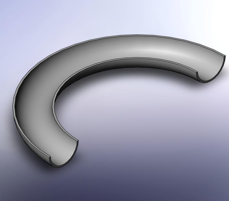

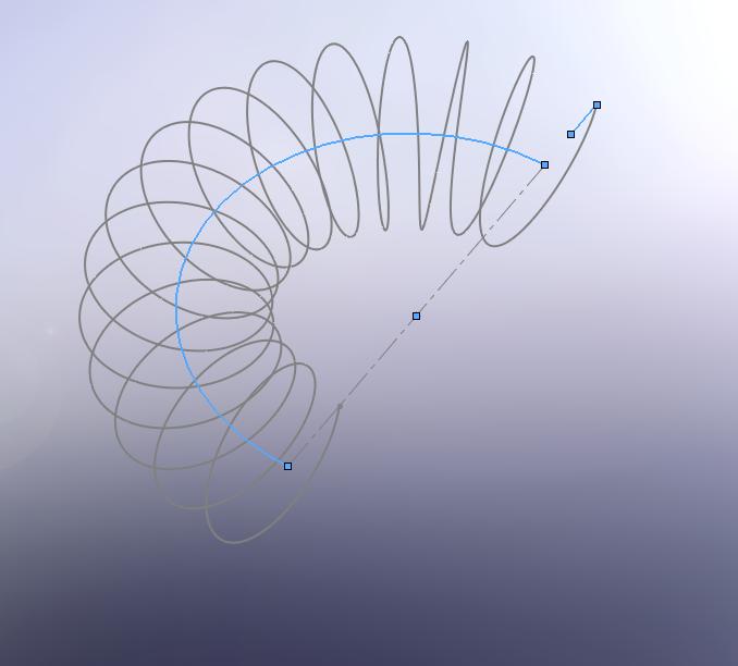

发表于 2009-6-29 16:24:02 | 显示全部楼层 来自: 中国北京
一个整圆好像真不好使呢……想了一下可以变通一下用一个半圆来解决
% w# d# _+ O# W$ b9 ]" R选择方向也是可以变的
