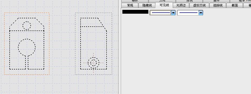

怎么出工程图的线条设置好了 总这样?
' O, N0 o& ]. R0 Y! y& B- a5 D& g4 y显卡是独立显卡8600的- g8 O) {. a' c3 l
版本是ug5.0的/ v. d4 Q7 T# l7 v* j0 {6 G+ l( M
有谁知道是什么地方出现了问题

 楼主| 发表于 2009-6-29 12:26:48 | 显示全部楼层 来自: 中国江苏南京
有没有人也出现这种情况的哈?

 楼主| 发表于 2009-6-29 14:03:55 | 显示全部楼层 来自: 中国江苏南京
这个跟文件没什么关系把
$ m  q; B) h7 |6 i1 K我所有的建模出制图 都这样

发表于 2009-6-29 22:40:25 | 显示全部楼层 来自: 中国河北沧州
设置没有问题,考虑换显卡驱动试试。

发表于 2009-6-30 18:14:08 | 显示全部楼层 来自: 中国河北沧州
回复 9# 157742491 的帖子
买的时候带的不一定好用,最新的也不一定好用。上“驱动之家”一个个试试。
