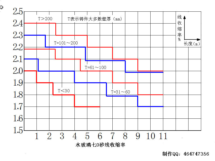

[原创] 水玻璃70砂线收缩率图表
发表于 2009-6-29 11:22:37 | 显示全部楼层 |阅读模式 来自: 中国山东东营
个人做的,使用时请了解相关结构的影响说明

现在用70砂的单位已经很少了,碳酸钙分解并与铁液反应生成一氧化碳,对车间空气污染严重,工人易中毒
 楼主| 发表于 2009-7-2 22:29:15 | 显示全部楼层 来自: 中国山东泰安
70砂不易粘砂,并且清砂容易
