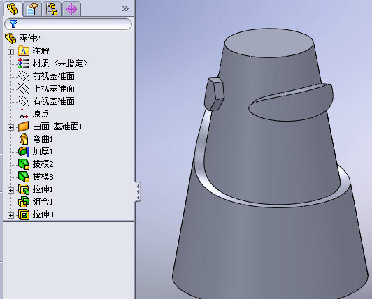

[已解决] 求教此图sw做法?我这里会sw都不会弄,会UG的一两步搞定(已上传了UG的图纸)

SW的包覆确实是需要封闭的,你可以用封闭的轮廓去包覆啊,然后再用3D曲线取出你需要的曲线就好了,道理是一样的了
发表于 2009-6-30 07:49:13 | 显示全部楼层 来自: 中国广东揭阳
还有你说的不能封闭的问题,那是你输入的长度是一个数字,那样子怎么都会有误差的,但你输入数字用D*pi(比如直径100*pi)这样来做的话,就不会有误差的啦

发表于 2009-6-30 09:51:23 | 显示全部楼层 来自: 中国北京
如果是圆柱面的话就很简单了。不过看图好像是圆锥面呢。
" z% [" J0 Q) h/ K楼主可以参见此帖% _6 c; |! o, G2 ^% K+ q3 K' l
! d* \3 w  m% K* U! I6 hhttp://www.3dportal.cn/discuz/viewthread.php?tid=569354&extra=page=2
# t8 f; g- F6 _' N9 B3 G2 s% I$ ]( E$ z! V- y5 O2 H9 J2 q/ H
我也做了一个,如果要求不是很严格的话,应该也可以满足要求的,用曲面然后加厚好像有点画蛇添足啊
零件2.rar
303.5 KB, 下载次数: 29
08版PART

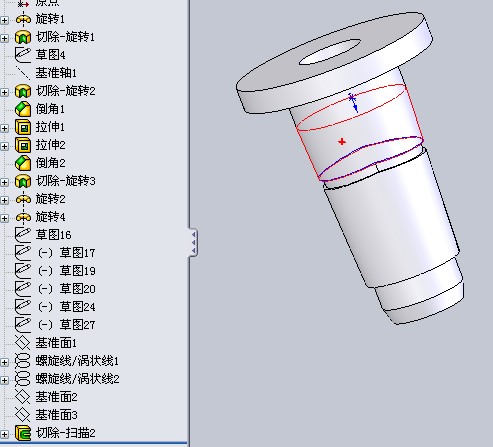

发表于 2009-6-30 10:20:25 | 显示全部楼层 来自: 中国江苏常州
把曲线投影到面上再作切除扫描(顺便提醒一下,你的曲线是断的要联接一下)
