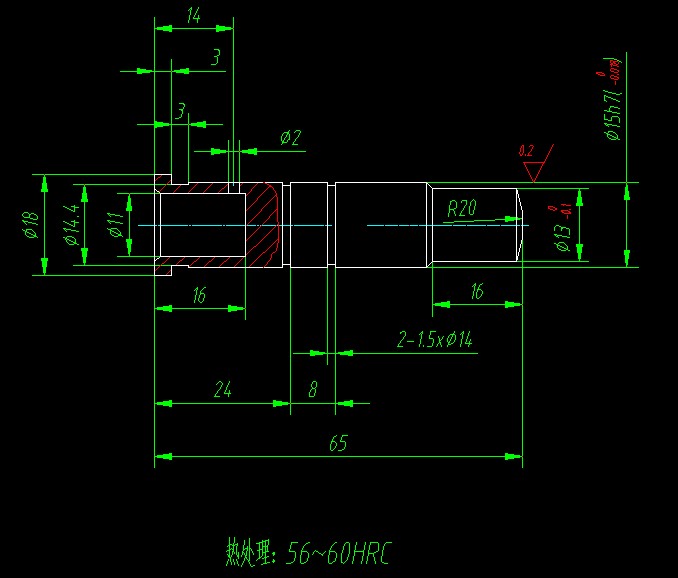

我有一个零件,材料为GCr15,以前都是淬火后,进行回火处理,0 _4 H3 A& z6 H3 K
现在进行人员调换,只进行了淬火处理,没有进行回火处理,
/ g! j/ ?$ o. V+ j热处理人员说,只要达到硬度要求,就可以不进行回火处理,不知道是否正确?( m4 f0 q5 W4 ~% Q4 k. T  ]: S- h/ f
另外,是否需要进行回火处理,一定要图纸标注出来吗?- s5 B. G9 q/ \, R/ |

按JB/T 8555-2008《热处理技术要求在零件图样上的表示方法》的规定,淬火回火处理等如您图中标注硬度即可。

GCr15淬火后不回火,零件内部的内应力消除不了,在后续的磨削工序将会变形甚至开裂,必须淬火
发表于 2009-6-29 21:36:45 | 显示全部楼层 来自: 中国江西九江
淬火后的马氏体加残余奥氏体组织,是一种不稳定的组织,如果碰到适宜的条件,会随时发生转变,引起零件形状和尺寸的变化,这对机械零件配合的要求(一般情况下,淬火部位大多数是配合面)来说是不允许的。因为不管什么零件,一旦成形后,我们总希望它尺寸稳定。 零件淬火后有较大的热应力和组织应力存在,如果不及时消除这些应力,就会进一步扩展;而这种应力又往往分布在尖角、缺口、孔眼等部位,形成应力集中。应力的集中和扩展,会使零件变形和开裂,所以应当及时消除应力。 有部分零件需要通过热处理来提高它的机械性能,如强度、韧性等,使它在运转过程中具有一定的抗力,以保证较长的使用寿命。这样的热处理往往安排在粗加工之后。 要满足零件机械性能的要求,使它有良好的切削加工性能,还必须把淬火后得到的含碳过饱和的马氏体作回火处理,使碳原子析出形成粒状的渗碳体,从而得到回火索氏体或回火屈氏体等组织。2 W1 x! _- |; T# [
    综上所述,为了稳定组织,稳定尺寸,及时消除内应力,避免变形和裂纹的产生;为了调整组织,使零件具有良好的加工性能和使用性能,就必须将淬火后的零件及时地进行回火。一般规定:主要件、重要件、复杂件在淬火后两小时内必须进行回火;而一般件、普通件淬火与回火的间隔时间也不允许超过四小时。
