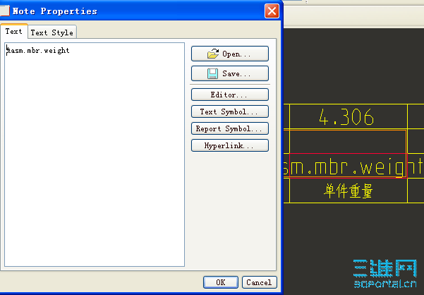

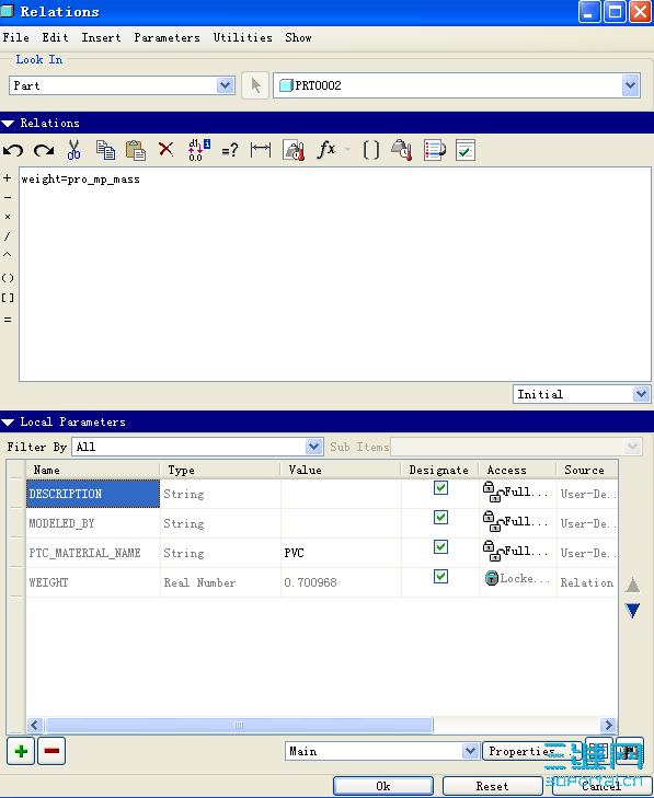

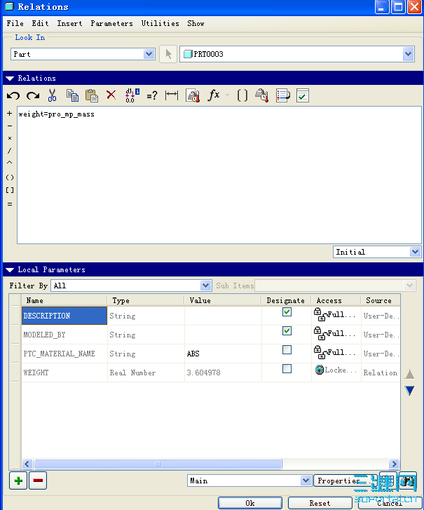

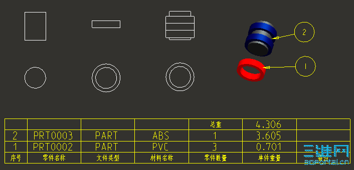

问题3:我想在组件工程图里显示零件及部件质量,也设置了关联参数asm_mbr_pro_mass,可是出图的时候那一栏里什么了没有。4 f' e1 \: Q1 ]( C% B' ~. s) A

发表于 2009-6-29 19:41:19 | 显示全部楼层 来自: 中国广东广州
先回答问题三把:  正确引用参数应该为 &asm.mbr.pro_mp_mass , 是”点“, 不是下划线,写关系的话才是下划线。. O! }" C) ^+ O( Y

先谢谢你,边显示我也会用,不过我今天想出一个收割机底盘的工程图,因为底盘型材之间有交错,为了表示下面的那个型材是连续而不是两断而要用虚线,这样的话是不是就手工做线了啊,那太麻烦了,有没有其他好的办法?/ j* d- D7 Q+ J/ ]1 l# V

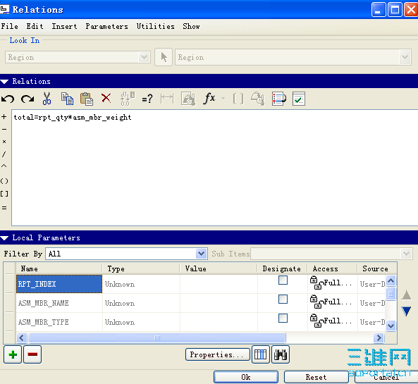

   参数我也用过&asm.mbr.pro_mp_mass,不过也是没有显示出来密度属性是在模板中设置的默认的,没有再单个设置(后来发现是单位与精度问题,单位T,所以基本上都是0了),不过又发现一个怪问题,在模板里设置的总重量为&asm.mbr.pro_mp_mass*&rpt.qty,可是在最后出来的时个没有进行运算,成了单件的重量*件数了,不知是为什么。

直接用 &asm.mbr.pro_mp_mass是可以的。 另外想请教下斑竹我用以下方法控制小数位数为何不成功,还是三位小数:- q8 ]- H3 M/ p/ h1 n
if asm_mbr_pro_mp_mass<0.011 J" E# k  I1 C2 x; o
num_dec_place=4, ~0 n1 B- O; M5 M6 k+ U5 F
else
, u" J1 |: b2 \3 k1 S) E' Fnum_dec_place=2# M+ O; j9 G" {
endif
4 ~: X# n" [( m( `7 v' d+ r' Spw=ceil(asm_mbr_pro_mp_mass,num_dec_place)% ?* H+ _/ [8 S" w
tcmass=ceil(rpt_qty*pw,num_dec_place). A! {/ @! d2 G5 O8 H
9 M' ^  c* U% I2 v  ]- P
零件单重为 &rpt.rel.pw
$ K5 j/ ?, }9 I2 }% ~同种零件总重为 &rpt.rel.tcmass
2 ]0 G  Q4 T0 `2 f3 ~  }# |我零件总量都大于0.01, 可就是不显示2位小数。4 z  N) p7 @  X
为何?
发表于 2009-6-29 22:02:06 | 显示全部楼层 来自: 中国广东广州
原帖由 zcty9987 于 2009-6-29 20:11 发表 http://www.3dportal.cn/discuz/images/common/back.gif
& U5 x4 I5 u7 l/ ^8 T' |# C0 }先谢谢你,边显示我也会用,不过我今天想出一个收割机底盘的工程图,因为底盘型材之间有交错,为了表示下面的那个型材是连续而不是两断而要用虚线,这样的话是不是就手工做线了啊,那太麻烦了,有没有其他好的办法? ..9 K# n! Y" [5 M( x5 q, l9 O
不过又发现一个怪问题,在模板里设置的总重量为&asm.mbr.pro_mp_mass*&rpt.qty,可是在最后出来的时个没有进行运算,成了单件的重量*件数了,不知是为什么" u$ ^0 W, L( L, J* Y
2 ~+ d: B$ }& f; ]; H) V3 c

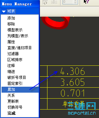

/ J" N+ a* E- f9 _3 H  y: B你犯了个很严重的错误, 在明细表那里是不能进行加减乘除运算的,只能引用参数,你把总量参数tweight=asm_mbr_pro_mp_mass *rpt_qty   然后在明细表那里引用tweight, 这样写:&rpt.rel.tweight

谢谢两位,总重量显示的问题已经解决,两位能不能给传一个打印机的配置文件,我的打印出来感觉墨重而且毛糙。

补充一下,关系是在表,重复区域 域表内的关系,然后点重复区域就可以看到关系对话框了。

回复 6# ganyiwei 的帖子
ceil后面的参数应该是number_of_dec_places,而且用这个关系编辑之后已经实现了小数进位的控制,可是不能后续消零,导致多后面多出零来
# ?- Q4 F2 C; d: {
& s( \9 O$ |# o' Y" nlead_trail_zeros此选项改为你想要的行了。7 k* ~& K6 c8 J. X: ?- ]2 k
std_default* - 只显示尾随零。不显示前导零。% Q# G* W+ M1 a$ Q& ^& ]$ k
std_metric - 只显示前导零。不显示尾随零。4
# o0 n3 M$ q5 S+ i. j$ V; c' e5 r  E# ], G  d4 p- ^9 k
std_english - 只显示尾随零。不显示前导零。: O; S) o( c5 @9 n$ H, T  h7 s1 r
both - 显示前导零和尾随零
) ^5 c8 ]" f: z- E' C此设置可以控制工程图内的前导,后续0的显示,可是我现在还不能控制重复区域的前导,后续0的显示。& q1 l* J5 j3 A6 V% h) S9 Z( m# k$ Y

发表于 2009-7-1 23:33:39 | 显示全部楼层 来自: 中国广东广州
原帖由 zcty9987 于 2009-6-30 23:32 发表 http://www.3dportal.cn/discuz/images/common/back.gif1 @& D, M& T, c; C
ceil后面的参数应该是number_of_dec_places,而且用这个关系编辑之后已经实现了小数进位的控制,可是不能后续消零,导致多后面多出零来# W' W2 p) n4 |( k
( ^& _0 j# y) i1 g# e' ~lead_trail_zeros此选项改为你想要的行了。8 d% z9 Q: j# l. A% J
std_default* - 只显示尾随零。 ...
& S( C' N% @5 s
4 Y3 M7 u0 j: N# l6 O  |  y. v
4 i: f: N' \. A& z* ?0 H9 K* x  Q
5 q  y+ ?4 w, D1 n+ t看到你的短消息了,现在才回复你,我的搞定了。* N* W- z! H$ @' I# w% s5 @
1. 首先给你阐明一点ceil 公式  ,number_of_dec_places并不是系统参数,你可以写成yxyrryx, 随便写,总之你给它赋值就行。我那个随便写方便记忆就行。不要看到别人公式就思维定势了。
! B4 k6 R9 M2 [9 A' \3 A
0 Q. X8 V/ j8 u6 l& ~! e4 i5 C: H2. 你做到小数尾零那个地方就差一步了,只要在DTL文件设置下面一个选项即可,
7 N& h7 h8 ^/ d lead_trail_zeros_scope     all  & v% Y) H6 l& I; v1 ~9 W/ T
! n. I( d0 P4 A7 x# [你原来值是DIMS,只对尺寸生效,设置ALL之后对数值也生效了。
5 U& a+ L2 A  L: E6 s+ @6 t+ w# ]/ F' V- ]8 z; i
