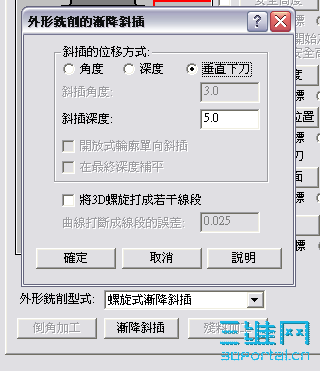

我铣个线段,15MM深度,5mm一刀,应该只要跑3躺,可是程式来回跑了5躺,是什么原因,程式如图
发表于 2009-6-29 20:53:55 | 显示全部楼层 来自: 中国陕西西安
三趟铣两趟回下刀位置
发表于 2009-6-29 20:55:46 | 显示全部楼层 来自: 中国江苏苏州
这样看不出问题呀,把图档上来看看!还有你的A0是有什么作用?

发表于 2009-6-29 23:03:33 | 显示全部楼层 来自: 中国台湾
回复 3# yvhusrfku 的帖子
应该是后处理没关闭A输出...自动输出的.没用到
发表于 2009-6-29 23:07:29 | 显示全部楼层 来自: 中国台湾
回复 4# jyzjyx 的帖子
你应该是Z分层打勾不提刀才这样跑的
发表于 2009-6-29 23:10:03 | 显示全部楼层 来自: 中国台湾
不是很懂你要的.你是要来回双向洗.不浪费路径是吧9 [! a/ o! R4 i) ^1 J& E3 r) k* g* R
用渐降里的参数去做.参数自选
 楼主| 发表于 2009-6-30 20:16:46 | 显示全部楼层 来自: 中国江苏镇江
谢谢,你这个方法不错

楼主<bird9077>的办法最好用,我都是这样编程的,节约时间加工快
发表于 2009-7-1 08:35:05 | 显示全部楼层 来自: 中国上海
是的这是最好的方法,但要看加工的材质,因为这样就有顺,逆铣的问题
发表于 2009-7-1 18:40:04 | 显示全部楼层 来自: 中国江苏扬州
不仅有顺,逆铣的问题还要注意不能踩刀哟

有两种方法:1,选一个只有三轴输出的后处理。2,修改后处理文件:Enable Rotary Axis button? y,把"y"改为"n"。

在设置里面有不提刀的选象
发表于 2009-7-26 23:59:12 | 显示全部楼层 来自: 中国河北廊坊
你应该是Z分层打勾不提刀才这样跑的
