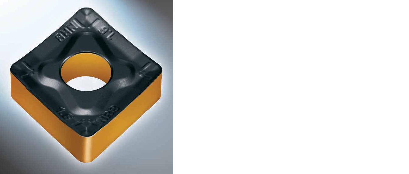

请问硬质合金涂层刀片表面是黑色的,这是涂的什么材质?是CVD涂层还是PVD涂层?(见下图)+ z, S, L& H+ N! N9 o/ B
CVD涂层表面是TIN的能有加工淬火轴的吗?硬度约HRC48  u% w5 n& ?/ _9 P: |4 G
车削用刀具牌号:C/DNMA*******! l: }1 i) x0 b0 G

可能含有Al2O3,可以查一查刀具厂家的书,上面有介绍

刀具厂家说是TIN,但是TIN不是黄色的吗?
发表于 2009-7-6 09:14:44 | 显示全部楼层 来自: 中国江苏无锡
黑色可能是AlTiN0 E$ Z- }. D( }! S# \# z9 J

  AlTiN复合 黑 3400 1-4 0.5 900 高速、高硬度加工

我用的山高和肯纳的刀片原来都是黄色的涂层,最近两年的刀片都是黑色的了。不过还挺好用。同样是TP3000的刀片原来是黄色的,现在就是黑色的了,估计是新工艺吧。

如果不知道刀片的材质和涂层方式感觉试验新刀时很盲目!+ v+ A! v. Y/ n' y  E5 w9 u, h
哪位能提供点准确的答复?
