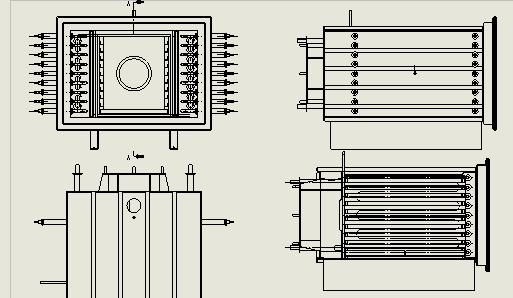

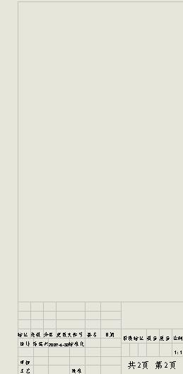

如何将图一的明细表,查入图二,他们是一个工程图的两张图纸

可以的呀,图2只有一个材料明细表,没有其它视图了吗?
 楼主| 发表于 2009-6-30 11:30:17 | 显示全部楼层 来自: 中国安徽合肥
是的,有没有什么办法的呢
发表于 2009-6-30 11:34:03 | 显示全部楼层 来自: 中国河南新乡
可以在图2上面添加一个视图,等材料明细表生成后,再把该视图隐藏即可!
 楼主| 发表于 2009-6-30 11:42:48 | 显示全部楼层 来自: 中国安徽合肥
谢谢,这个方法我怎么没想到呢
