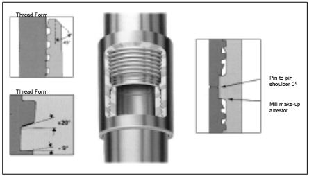

VAM螺纹有标准可查吗,是什么标准,可以分享吗

VAM特殊螺纹由法国瓦鲁瑞克公司开发,逐渐形成VAM ACE、VAMS、VAMHW系列,可适应不同服役条件的要求,其特点是易于加工,简单实用,性能可靠,在各类特殊螺纹中其应用最为广泛。
. m, b1 R  X6 \' u与德国曼内斯曼公司联合开发的VAM TOP特殊螺纹性能优良,连接强度高,密封效果好,目前属于高品质特殊螺纹。9 G& p' s- `( v) `! g: }5 ]
VAM特殊螺纹沿用API偏梯形螺纹牙型,因而继承API偏梯形螺纹较高连接强度的优点,为了克服其密封性能欠佳的不足,改进了螺纹结构密封形式,以锥面对锥面、反角15°台肩双重金属接触形式提高连接的密封性能,但螺纹各牙之间载荷分布不均的问题它没有解决。

VAM为高性能油井管用特殊螺纹,由法国瓦鲁瑞克公司开发,逐渐形成VAM ACE、VAMS、VAMHW系列,可适应不同服役条件的要求,其特点是易于加工,简单实用,性能可靠,在各类特殊螺纹中其应用最为广泛。与德国曼内斯曼公司联合开发的VAM TOP特殊螺纹性能优良,连接强度高,密封效果好,目前属于高品质特殊螺纹。, Q+ q3 o1 y7 K$ [8 z! J" s
VAM特殊螺纹沿用API偏梯形螺纹牙型,因而继承API偏梯形螺纹较高连接强度的优点,为了克服其密封性能欠佳的不足,改进了螺纹结构密封形式,以锥面对锥面、反角15°台肩双重金属接触形式提高连接的密封性能,但螺纹各牙之间载荷分布不均的问题它没有解决。/ Z' {2 y+ T  f$ R* N. n2 ?: k
