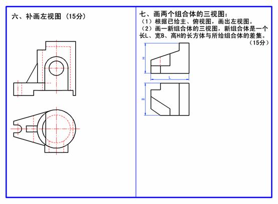

有难度的,10楼后公布答案。2 e3 ~$ p0 e; e, T* N/ q
不要用三维软件来做,那样就没意思了,用制图知识来做。

七题是这样吗?好久没用画法几何都要忘完了 :L $ E" Z- L9 a/ l6 Y; \3 @$ `
* A& i: z/ Z9 x6 R
六题好麻烦就算了吧 :lol:

回复 2# maici 的帖子
不是很对,少线.

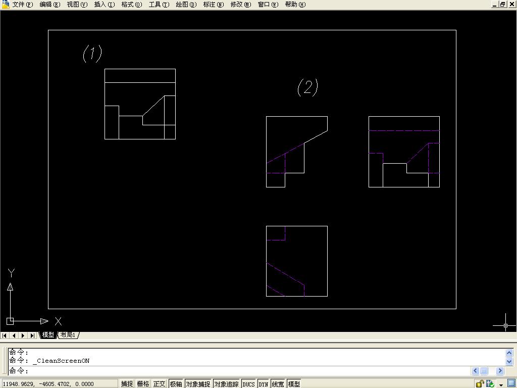

看看俺的答案对不对,不对之处请赐教,谢谢。借此机会给新手出一小题做做,高手就免了吧,主视图,左视图已有,请补出俯视图。

 楼主| 发表于 2009-7-1 11:51:10 | 显示全部楼层 来自: 中国广东东莞

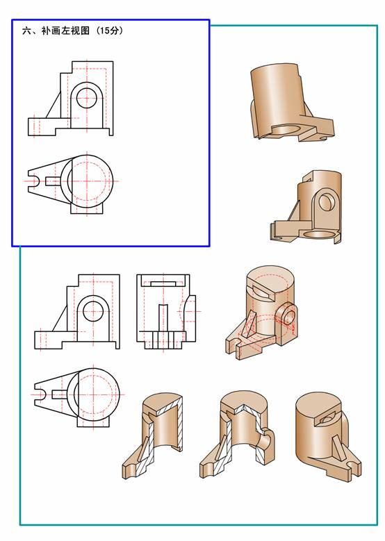

回复 4# qdjzjxjy 的帖子
第六题和第七题的(1)小题基本正确,但都多线。还有第七题的(2)小题未做。

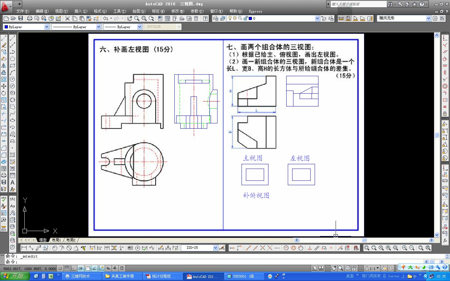

发表于 2009-7-6 09:04:10 | 显示全部楼层 来自: 中国广东东莞
来试一下
我做了最后一题的两小题,看看对不?

 楼主| 发表于 2009-7-6 10:11:32 | 显示全部楼层 来自: 中国广东东莞
回复 9# CPG 的帖子
第一小题对了,第二小题错了一点点,多了一条线。

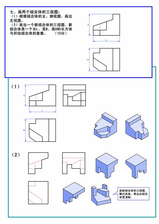

 楼主| 发表于 2009-7-7 13:36:16 | 显示全部楼层 来自: 中国广东东莞
公布答案
答案见下图

发表于 2009-7-11 12:01:00 | 显示全部楼层 来自: 中国广东东莞
我还是基本做对了嘛,就是多了底部一条线。
