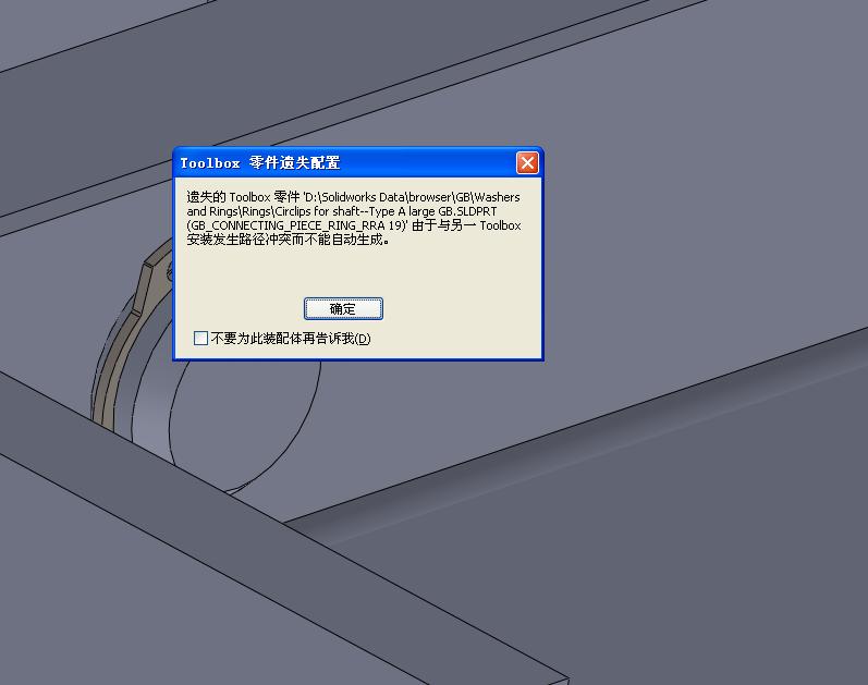

问题.jpg 重新打开装配体是出现对话框,求解 谢谢(2009安装到D盘,2010安装到E盘)+ r. I0 B! e6 {: k5 t0 [" G6 O/ E

可能是2010安装时候的toolbox安装目录没有选好,导致覆盖了2009的目录,所以导致调用时无法找到原来的标准件,建议重新安装2009,应该可以解决这个问题 。
