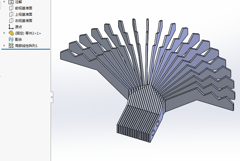

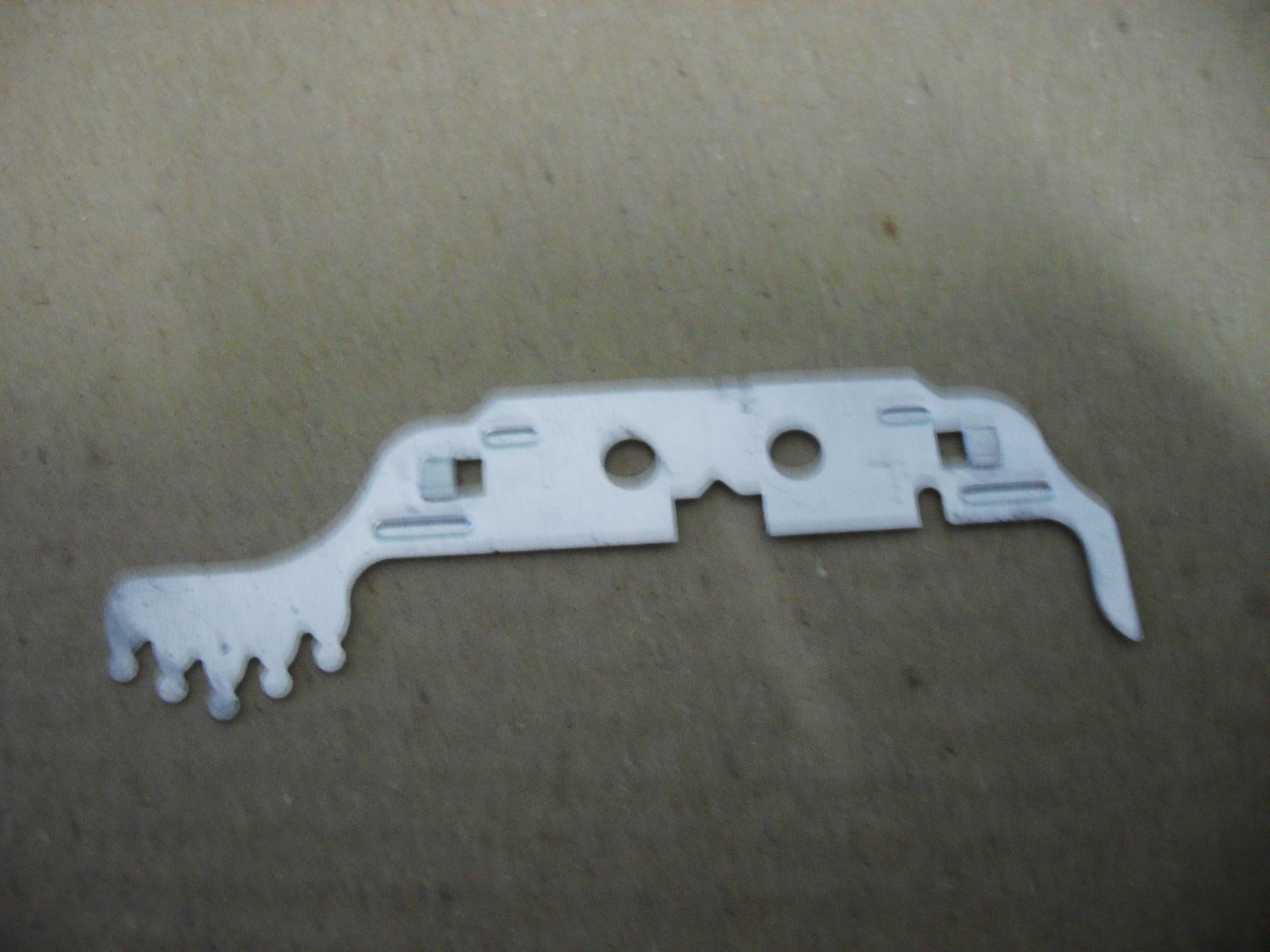

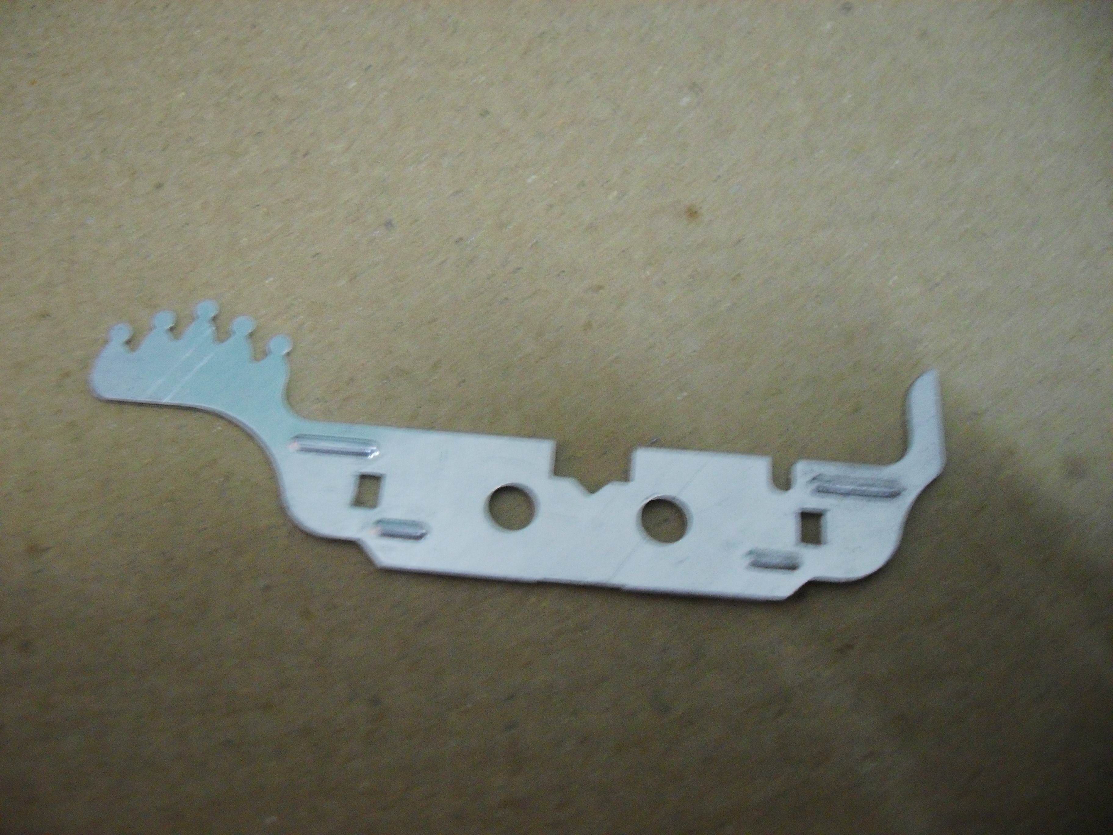

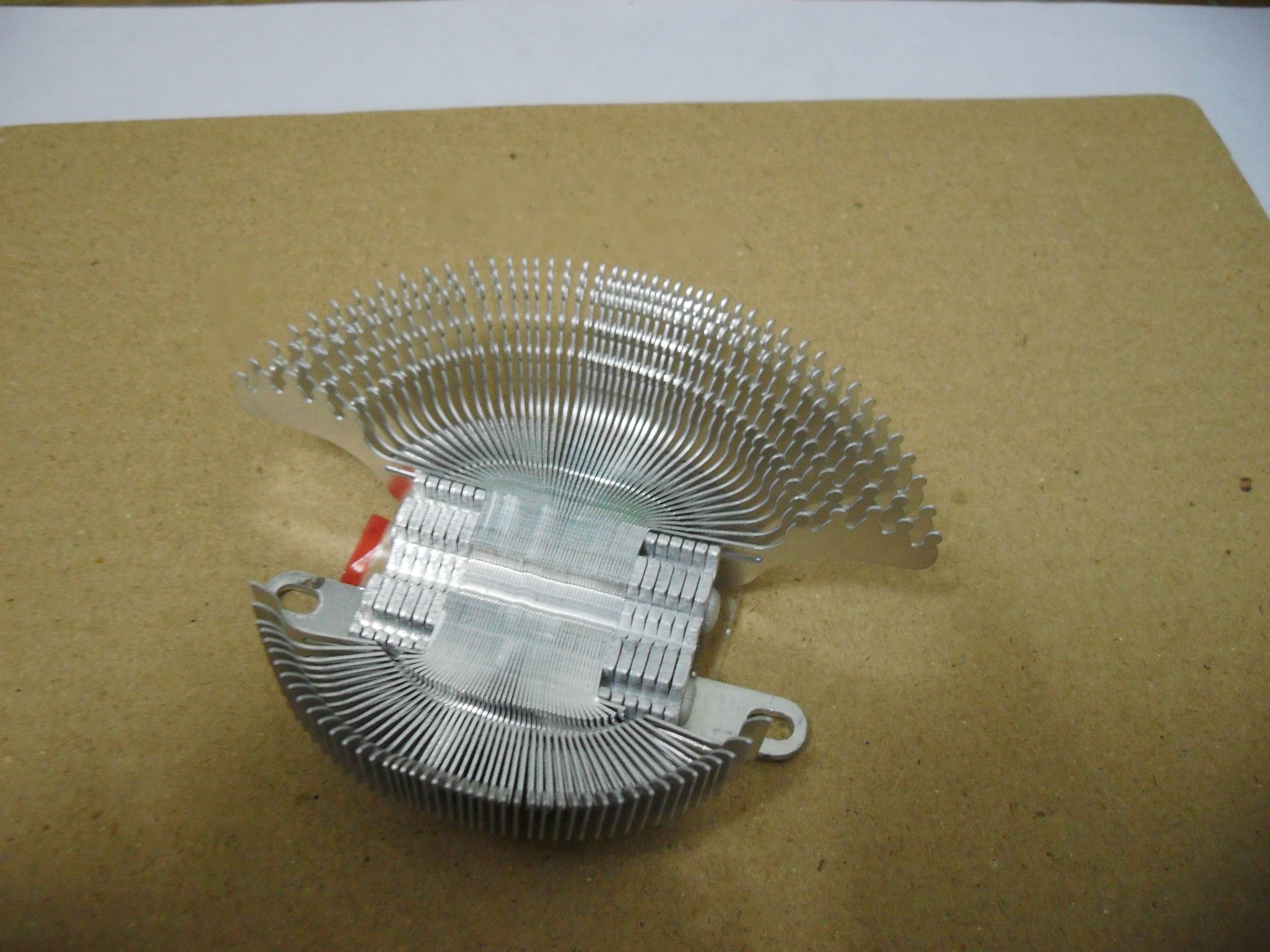

我厂做的散热器 由若干铝片挤压成型" m5 ^! T9 z( S+ s
请问有谁能用SW钣金将其画出
产品
产品

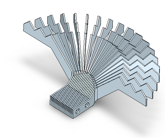

发表于 2009-6-30 21:36:43 | 显示全部楼层 来自: 中国天津
每一片的外形轮廓是一样的,应当是一个模具冲压成型的,但组装后的每一片的折弯角度不同,但可以找出一定的规律,试一下应当不是很难吧

说的很对 每片外形是一样的  挤压成型后呈渐开线散开6 i. y4 R6 d- i
请搞定后上传文档

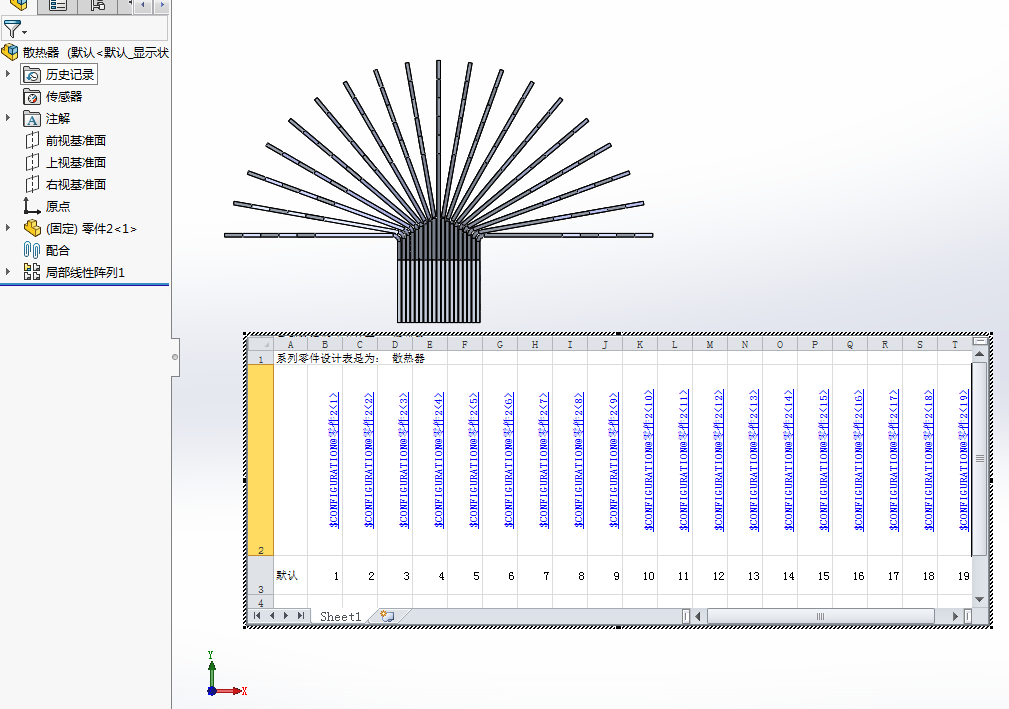

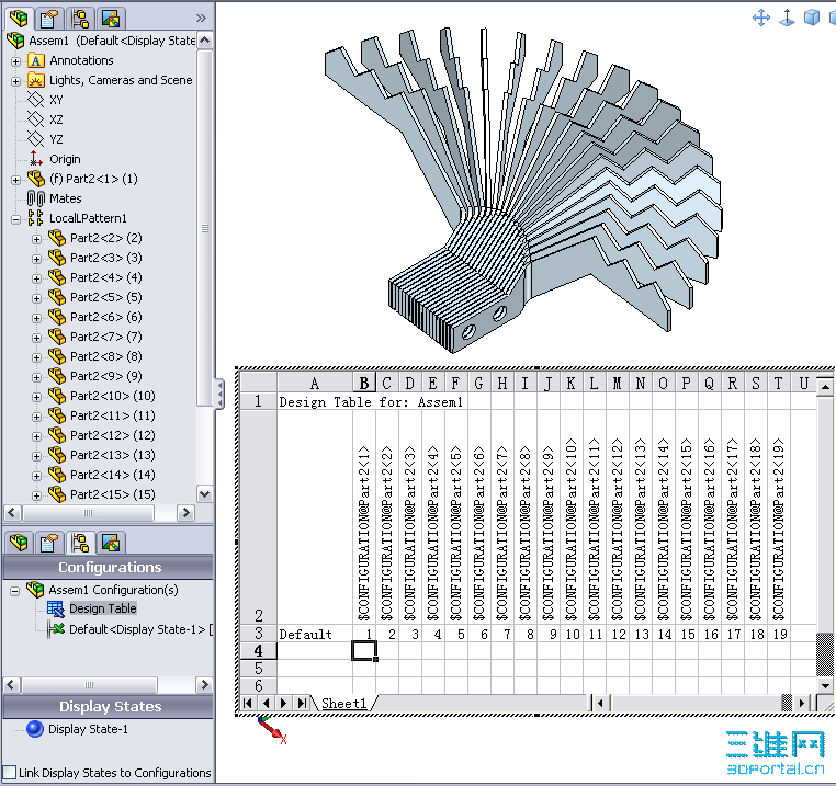

參考做法:) r8 v0 U; u$ k4 _
利用設計表為這個“固定形狀”+“不同彎折”的鈑金件生成一大堆的配置。(例子是等分18份)
, _/ Q- C3 r* J% f: h, `4 r4 f插入到裝配+線性陣列,再來一個新的設計表驅動陣列內不用零件的配置(裝配可以只有一個配置)。! L! m! w: H. a- V5 Q+ ]6 p
- j8 |# \' a5 W: v1 fQ&A
- S+ C/ C$ e6 G2 s, z0 Y為什么要用到設計表呢?
" k- X# V9 j8 P; r4 r' h- J- ~! C因為在Excel內拉一拉就可以生成系列數據,不必在SW中按鼠標按到手軟。

请注意 这个产品是呈渐开线散开的  兄台做的是相同的角度

+ p5 |+ n. S% i& ]. T; y0 q! h$ ?还有楼主你所说的渐开线散开,是啥意思?是散开角度不一样吗?那你自己手动计算一下,在系列表内自己设置不就OK了

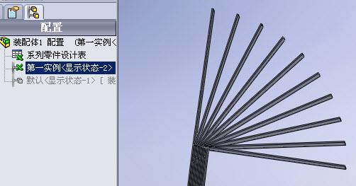

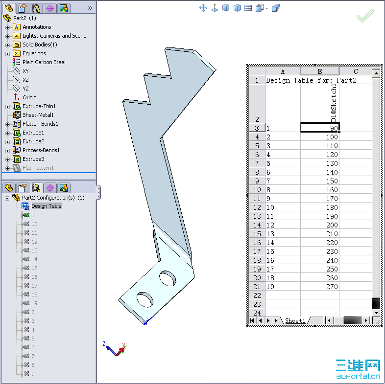

发表于 2009-7-1 13:48:17 | 显示全部楼层 来自: 中国北京

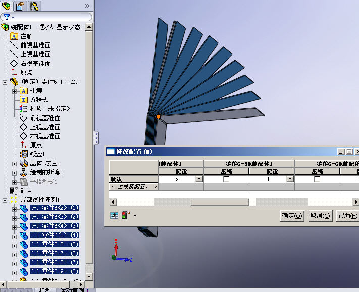

请教闷大
0 [0 q) t  A+ s' j% ]6 r6 Y/ p, O' ?  Q
想了一会不是很明白,先提问了
; u* A% \* W+ Q第一:那个钣金的折弯是怎么做的?能从90度变到270度……这个没想明白,结构树也没看明白2 f0 @4 o5 Z0 t3 n' w) `
第二:装配体阵列的配置那个系列表怎么做出来的?那个“$CONFIGURATION@零件6<1>”的数值不会是手动输入的吧?发现手动添加也是可用的。. z' `( a" i6 n, h! C3 F
先谢谢指点了:lol: 已经学到不少东西了1 G' [( t6 }$ Y! L+ m1 ~0 Y
: \! t4 _. L0 C! }) }/ \. l
[ 本帖最后由 yhz-2 于 2009-7-1 13:52 编辑 ]

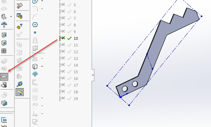

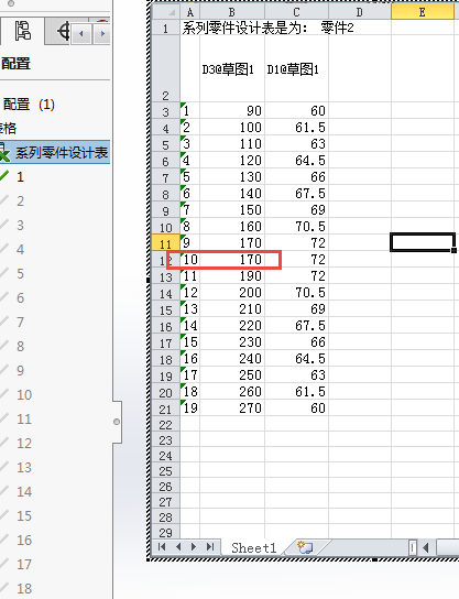

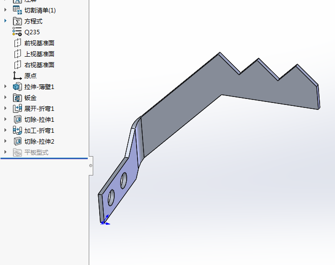

发表于 2019-1-9 11:25:24 | 显示全部楼层 来自: 中国江苏镇江
Francis 发表于 2009-7-1 00:00. |9 H) i- {: L, l2 ~& \
參考做法:
6 l$ Y7 t! b" L" T/ N/ ~7 e$ w利用設計表為這個“固定形狀”+“不同彎折”的鈑金件生成一大堆的配置。(例子是等分18份)
9 j  I$ [1 M1 V+ [- k  d ...
5 u- Z* ?% m4 B/ J& J( t向闷大学习:俺最中间那片若是草图角度为180°会报错!' k' {6 s- s: @7 {) ]( R
请问各位是俺的方法有错吗6 S) v3 j8 v( \  V
4 n3 |. D: {! o4 a0 n
4 s' E( Q: [! p9 i 2019-01-09_11-15-41.png   z4 s7 c+ J: K* B9 |/ G
2019-01-09_11-16-08.png 5 x* N! \) Q/ V5 I- e+ M
# C% N0 Q& `( h' [# M4 k
点评
报错是难免的,只能压缩报错特征,这是【懒慢闷】的最后一招。  详情 回复 发表于 2019-1-10 09:15

发表于 2019-1-10 09:15:34 | 显示全部楼层 来自: 中国香港
zh_x0511 发表于 2019-1-9 11:25
# X2 w" }) a5 g0 H7 |向闷大学习:俺最中间那片若是草图角度为180°会报错!% K3 ~9 q! S- a& U. S$ O
请问各位是俺的方法有错吗
* B5 V7 \- M8 Z1 J9 |' O报错是难免的,只能压缩报错特征,这是【懒慢闷】的最后一招。
发表于 2019-1-10 09:33:56 | 显示全部楼层 来自: 中国江苏镇江
Francis 发表于 2019-1-10 09:158 l8 `6 _% K% ~  _
$ d) P' s5 w$ O% k
感谢闷大回复,俺压缩后,后续有个特征也被压缩报错了,估计是俺的步骤不对!+ H0 c. D: g: o- m
目前俺的办法就是这个中间配置角度无所谓,但需平板模型
$ F7 p: d: Y, D* C6 f 2019-01-10_9-24-37.png ) f2 R$ l# s! S1 I, [2 H
