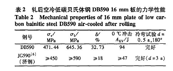

有人知道40mm高强板DB590力学性能吗?请给解答,急用,谢谢!
发表于 2009-7-1 08:25:59 | 显示全部楼层 来自: 中国江苏泰州

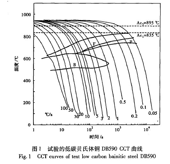

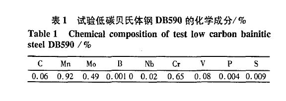

DB590是低碳空冷贝氏体钢,具有良好的成形性能、优良的低温韧性与冷弯性能。
# x1 \' z" g$ k4 I0 n  a  R4 R其化学成分和参考力学性能见下图。
