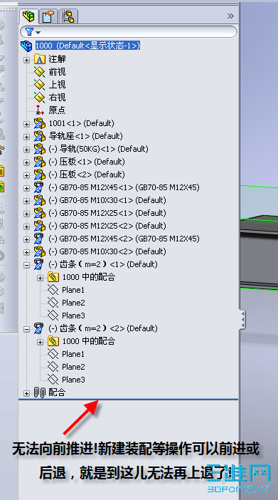

在观察一个模型的生成过程时,使用特征推进非常方便,但有时不知为什么到一个地方后就无法再向前推了,如下图中间的横线就是推不上去,如果新建一个特征就可以地此特征的前后推进,但也仅限新建的特征,请问就是什么原因造成的,有没有解决办法?

装配体那个不是给你退用的。所谓回退指的是特征来说的
3 A4 }/ Z9 d9 g0 q! `装配体可以做隐藏等操作
 楼主| 发表于 2009-6-30 15:53:41 | 显示全部楼层 来自: 中国江苏苏州
我现在才发现原来装配是无法回退的,TNN的!
& |) X0 E9 i3 i只有零件特征才可以回退!
1 ^* L1 V( K  J1 \: R- r这是什么破玩意!$ C9 C7 K8 ]. ?5 U9 C
气死了!
发表于 2009-6-30 21:42:10 | 显示全部楼层 来自: 中国上海
确实是这样,退回操作一般是对于零件特征而言的
6 X3 A4 h; f! F; y/ H; P相对与装配体5 K# s. _& }( U3 X
我一般使用的是隐藏,透明等方法来隐藏装配体中的零件。
发表于 2009-6-30 21:51:02 | 显示全部楼层 来自: 中国天津
装配体中零部件顺序是可以任意更换的,所以不存在回退这一个说法。
0 \4 v; Z) r3 B. A; r  G) Z其他三维软件有这样的操作的?
" r- `& Z5 Z8 y3 @而且最下面是配合约束的节点,你不能想把他也回退了吧
