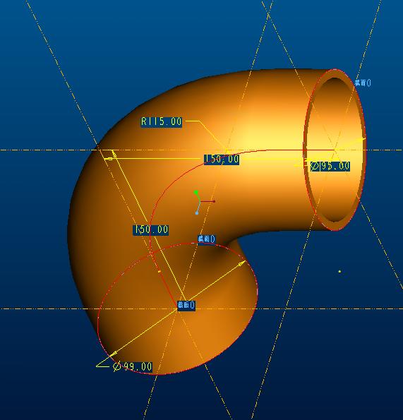

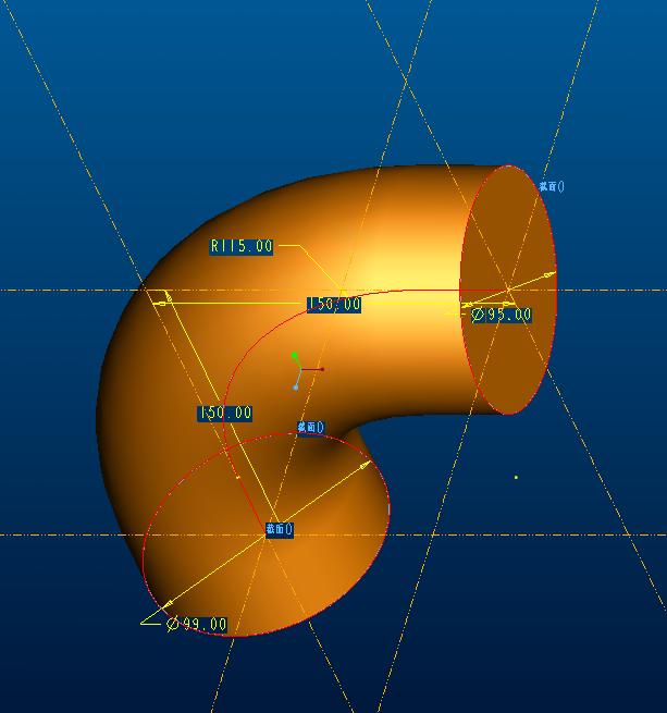

两端内孔直径分别是95,99的90度弯头如何画,已知中心线半径为115,壁厚为5。2 Y. G7 h. i* J$ Z/ E- v
请大家帮忙画一下

扫描混合,抽壳,不知是否符合题意

看看这个是不是符合你的要求呢5 P5 J8 O; m- Z

谢谢大家,我找到原因了,我公司里面安装的是正版的proe软件,扫描混合的功能不全没法做,我回家之后用盗版的proe2.0就能做出来了,唉,正版的不好用啊
