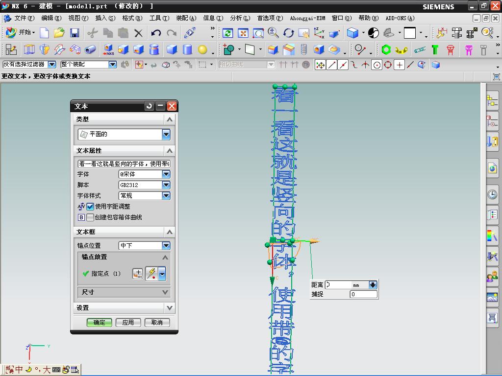

" @: T4 q% w# {6 P3 u谁知道字字体在建模模块中,怎样调整到竖直方向,谢谢

如果实在建模中,直接选择带有@的字体就是竖向,如果是在制图中,直接设置为竖向就可以

 楼主| 发表于 2009-6-30 23:05:37 | 显示全部楼层 来自: 中国辽宁丹东
谢谢,向你敬礼。感谢论坛
