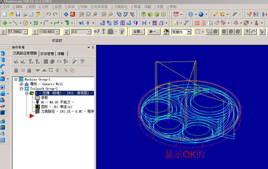

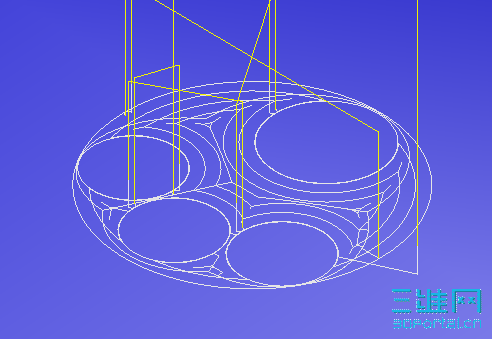

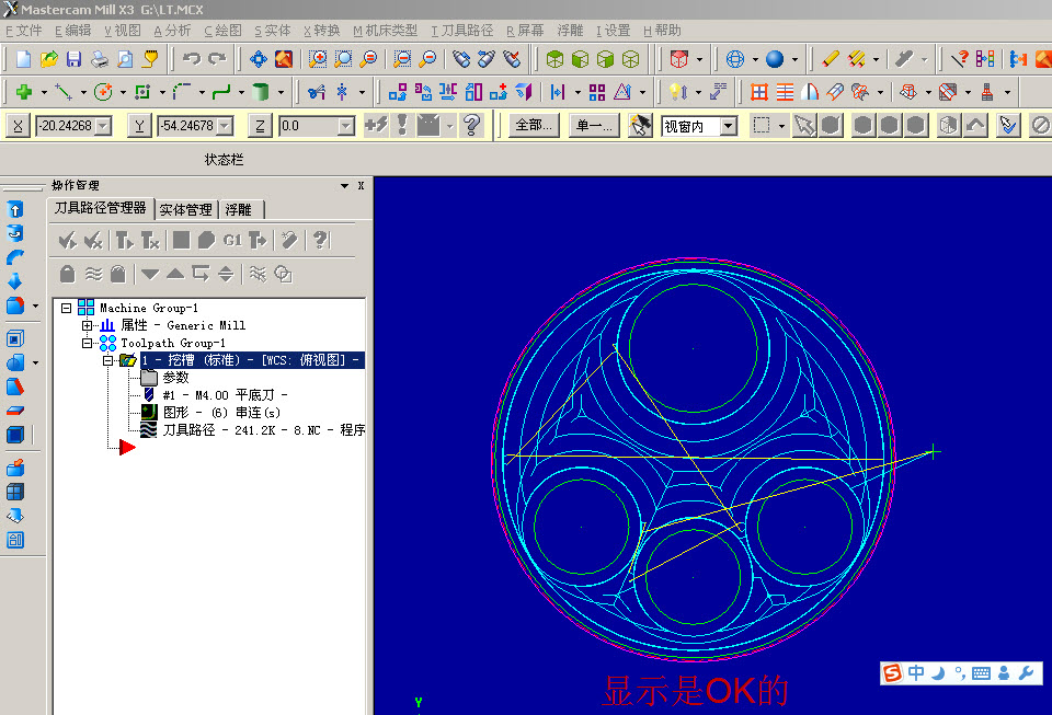

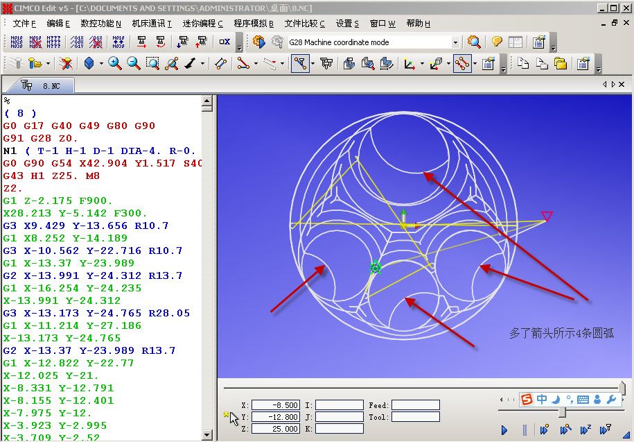

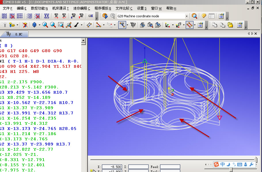

本人前天编程遇到一个怪问题,用x3编程,编好后看刀路是ok的,用实体验证也是好的,但就是后处理出来的程序多了4条莫名其妙的圆弧?开始我怀疑是后处理的问题,换了一个x3自带的原装后处理也是同样的结果,后来我又想是不是哪个设置出了问题,我又把x3卸掉重装,问题还是一样的。最后没办法了,我试试用9版的,好了!
7 s* k5 a1 \3 Z8 P; \怪吧,参数都是设置的同样的。# K. V: s% |/ ?4 r1 h  B3 k
* K# B. o  L. H; `
附上带看起来没问题但实际有问题的图档x3版的

控制器修改为打断圆弧四等分
 楼主| 发表于 2009-6-30 18:06:31 | 显示全部楼层 来自: 中国江苏苏州
2楼的兄弟,不知你讲的有没有根据,我试过,但不行,还请进一步说明

给我多加了分,我告诉你怎么解决,打断圆为四等分是绝不对的。本来你的后处理就将圆打断了为四等分,你还打断。这种情况通常只在走整圆时才会出现.

 楼主| 发表于 2009-7-2 05:51:44 | 显示全部楼层 来自: 中国江苏苏州
谢谢各位的热心
7 d/ `+ e% B2 {! w5 X: b问题解决了
* ^3 |, P& g6 E/ R& E0 H% \不是后处理的问题,x3的后处理改不了圆弧输出为ijk或r的,在控制器的圆心形式改为做记号的半径或开始至中心或绝对坐标都可以,同时这里也是控制圆弧输出为ijk或r的。, _; f2 p- I) i1 L. O/ n7 r

回复 8# xd316 的帖子
那个应该不是说控制器.我是这样觉得啦
$ g  q% H; X# g0 _: u. w6 s那是控制后处理输出的自定义.以9版的来讲.就是修改后处理.大家说的改后处理就是改这里的参数....除非你要改更深入的才再进去文件里改
发表于 2009-7-2 07:00:44 | 显示全部楼层 来自: 中国台湾
所以你8楼说不是后处理的问题......基本上就是后处理的问题没错9 M' {$ C( p7 D& g
因为你改了它定义的参数
