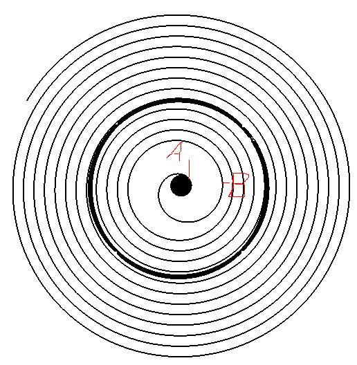

现有接触性平面涡卷弹簧一个,宽50,厚度大概0.5吧。内段固定,外侧缠绕着警示带。现在问题是这个警示带的长度最多只能到15米,否则太长了弹簧就弹不回去了。请问有什么办法能够使这个弹簧能够带动50米的警示带呢?
发表于 2009-6-30 18:45:20 | 显示全部楼层 来自: 中国上海
没能听明白楼主的意思,宽50指的是什么?弹簧钢片的宽度?or内外圈的直径差?楼主最好把你的涡卷弹簧的结构和要求说得更清楚点。
虎强 + 2 积极讨论
发表于 2009-7-1 10:57:18 | 显示全部楼层 来自: 中国上海
可以的,就是要增加一个警示带卷绕筒,并作为警示带与涡卷弹簧的连接,卷绕筒的直径大于涡卷弹簧卷轴直径的4倍以上,卷绕筒绕涡卷弹簧卷轴转动就可以.

 楼主| 发表于 2009-7-1 12:29:14 | 显示全部楼层 来自: 中国河北石家庄
原帖由 xufu5913 于 2009-7-1 10:57 发表 http://www.3dportal.cn/discuz/images/common/back.gif
5 j0 y$ d7 O+ W$ K+ K9 H  J) n& A, Y可以的,就是要增加一个警示带卷绕筒,并作为警示带与涡卷弹簧的连接,卷绕筒的直径大于涡卷弹簧卷轴直径的4倍以上,卷绕筒绕涡卷弹簧卷轴转动就可以.
% G; S8 j  O( p/ [$ V% q3 }+ ]% _您说的“涡卷弹簧卷轴”具体指的是哪部分?A还是B?7 x, b% v! y: i: z! ^' d1 D
还有,照您说的那样的话,原有的弹簧扭转力足够带动50米的警示带吗?1 A. G; j: p& h- ^' U- M( Q

回复wofule269 :
  Q: j5 O" @* p) X是A,  卷绕筒是黑粗线部分,卷绕筒内是蜗旋弹簧,卷绕筒外是警示带.具体尺寸视蜗旋弹簧的最小允许卷挠直径参数设定

弹簧已经定了,我现在想的是在这个弹簧的基础上改变下机构
 楼主| 发表于 2009-7-3 10:08:43 | 显示全部楼层 来自: 中国河北石家庄
回复 8# xufu5913 的帖子
恩,这个产品现在已经有您所说的卷绕筒了,我在想可不可以把这个卷绕筒外面在加一个大点的卷绕筒,不知道这个弹簧能带动吗?
