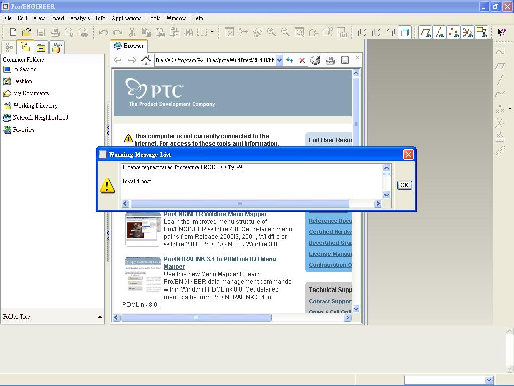

[求助] pro/e4.0出錯
发表于 2009-6-30 18:56:05 | 显示全部楼层 |阅读模式 来自: 中国广东惠州
我15元買的盜版,今天打開突然出錯,而且還變成了E文。請高人指點。謝謝!!!7 U1 h- m$ i' G  W( A

发表于 2009-6-30 19:09:37 | 显示全部楼层 来自: 中国上海
不小心把许可文件删了吧?
发表于 2009-6-30 19:13:59 | 显示全部楼层 来自: 中国浙江金华
查一下网卡是否开启
 楼主| 发表于 2009-7-1 11:19:32 | 显示全部楼层 来自: 中国广东惠州
回樓上。我電腦昨天加裝了一個網卡,還有用江民殺毒軟件下載并安裝系統漏洞補丁,是否有關系哪?
发表于 2009-7-1 11:26:20 | 显示全部楼层 来自: 澳大利亚
跟网卡有关,江民不管破衣的事!
发表于 2009-7-1 12:52:38 | 显示全部楼层 来自: 中国山东临沂
重装以下  应该可以
发表于 2009-7-1 12:58:09 | 显示全部楼层 来自: 中国北京
1.殺毒軟件可能将许可文件删除了!你找一下许可文件还在吗?' d# X6 E7 O/ j+ b2 @7 j" B9 V# G% `
2. 加装的網卡,是否已经取代了原有的網卡,網卡更改后,电脑的IP地址也就重新更改了,所以pro/e运行时报告许可文件失效。在电脑系统中:运行——>cmd——->IPconfig/all;找到你的IP电脑网址,将其替换原有的许可文件的相关内容即可。

 楼主| 发表于 2009-7-1 15:41:59 | 显示全部楼层 来自: 中国广东惠州
回复 7# hhq426 的帖子
我現在把其中一個網卡禁用,重裝搞定。可是以后打開pro/e時都要禁用一個哪?
发表于 2009-7-1 20:14:10 | 显示全部楼层 来自: 中国广东惠州
楼主你那是Crack有问题所致!上面提示你Crack不成功,解决办法可以看PROE4.0安装说明!! _' J: a' f/ u, |
。打开你的计算机
/ j5 U8 a6 y% K。安装PROE
7 l/ p8 g/ [6 K1 Z* m/ h' p。编辑 ptc_licfile.dat文件; c. T, p0 }+ b! I
。把文件里边的 00-00-00-00-00-00 改成你的虚拟网卡号1 `, W5 i( R0 M7 E! O
安装完后运行ptc.pro engineer.wildfire.4.0-patch.exe, point to <installdir>\i486_nt\obj folder! x  P! o( f; u( A( s" N
.edit <pro/e installdir>\bin\proev.bat
发表于 2009-7-1 21:52:20 | 显示全部楼层 来自: 中国广东东莞
裝了網卡后,重裝pro/e吧,尋址會有沖突的。  v) i. E- S5 ?) y# E
  O& }* I% g% e8 W" I6 g3 T
同理,卸載網卡后也重裝
发表于 2009-7-2 14:11:53 | 显示全部楼层 来自: 中国浙江宁波
在更改网卡后要重新安装,不要复制安装,(那样你就太费时间了)9 E+ q+ L) ^4 [1 i5 r) l8 O* y6 m
你只要重新运行安装程序,OK!

发表于 2009-7-3 17:35:36 | 显示全部楼层 来自: 中国河北秦皇岛
楼上回答比较全面
: ^" W5 c3 A7 x4 n+ B* W* B貌似由于许可证的问题导致无法打开。
, [7 Y! p# e  |1 M+ D, m9 V6 M- E+ u解决办法及步骤:
$ I( a: T# t2 F* B1.检查网卡,开始-->运行-->cmd,进入命令窗口,输入ipconfig/all,检查上面的Physical Address项(网卡物理地址),并记录3 p9 E( D& U. f& R6 a
2.查看许可证文件,是否与网卡物理地址匹配。
) d# |# P8 J' [8 ~0 ^4 ^3.建议安装虚拟网卡,这样的话,比较省事,可以在控制面板,添加硬件设备中进行。
发表于 2009-7-4 11:18:55 | 显示全部楼层 来自: 中国江苏南京
我也出现这样的问题,后来用虚拟网卡号重新生成许可证号可以运行了
