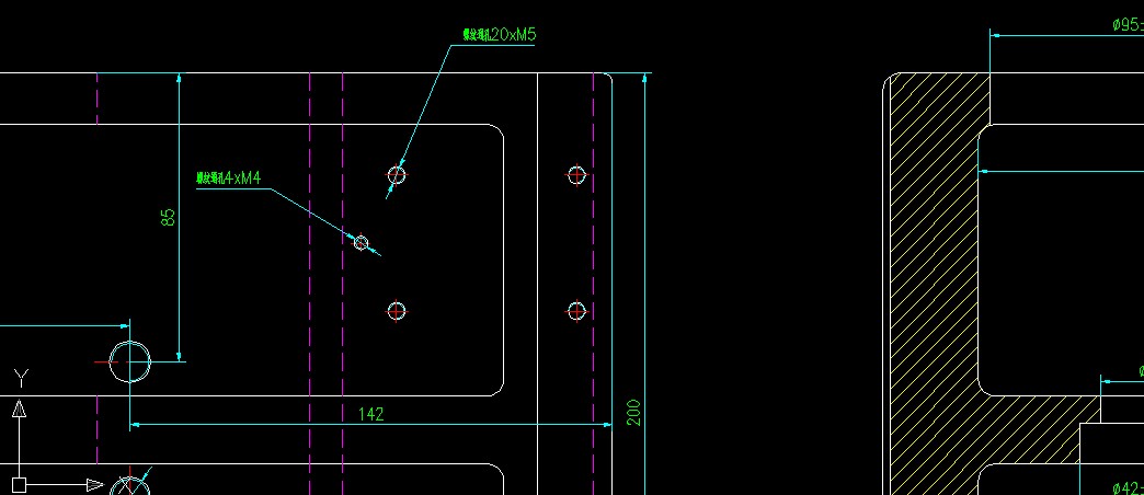

[讨论] 请问在proe上如何画图示螺纹通孔?我指的是全部是没有沉孔全部是通孔的螺纹孔
发表于 2009-6-30 19:00:59 | 显示全部楼层 |阅读模式 来自: 中国陕西西安
请问在proe上如何画图示螺纹通孔?

发表于 2009-7-1 20:37:31 | 显示全部楼层 来自: 中国浙江台州
插入-修饰-螺纹,在这里就可以设定好以后,在工程图中就可以看到螺纹的效果了。
发表于 2009-7-2 17:51:37 | 显示全部楼层 来自: 中国北京
你的尺寸标注好像不对,如4-M4通孔。但是你写的是:通孔4xM4,与国标不符。
! o% a9 v% F2 d0 `如果仅有一个视图,只能用文字如前所述通孔,如果有其它投影视图,自然可以不用文字叙述了。
