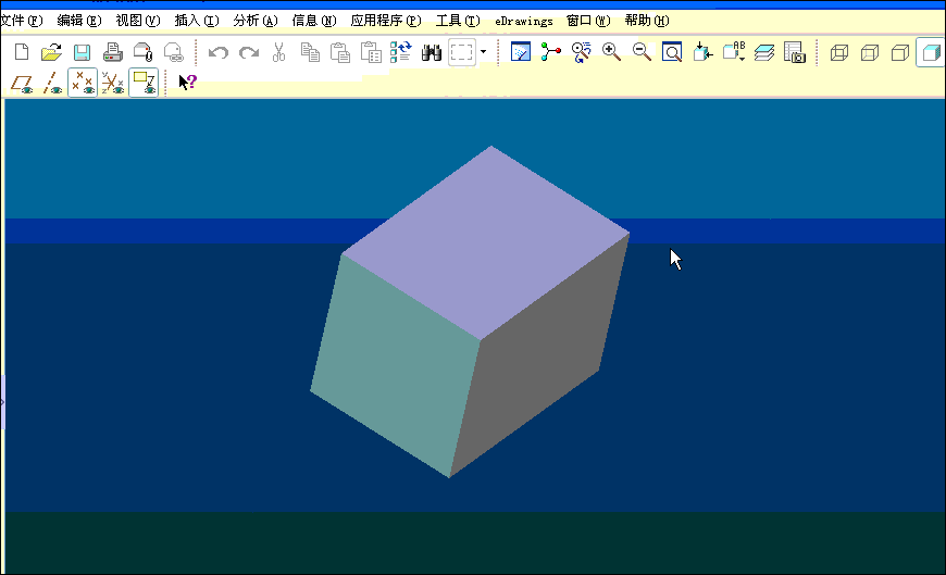

1. 手动创建,推荐指数★☆☆☆☆0 N  f3 e: O" d, m6 l
看动画,这个是IGS (不信)?,但。。。 看,,看到最后你就明白为什么了。0 ?1 {2 K5 O, D6 P
322.gif 4 u( g8 ~6 C: A4 P5 S

2. 编辑定义法,推荐指数★★☆☆☆
7 k3 P# }9 j! N0 F. _- ?, a; i2 P, g% D$ a+ q' c/ o& n1 |
右键点击 特征,编辑参照---回车一次----点击基准平面按钮。3个平面就出来了。
$ a9 e! b) u% ]  U
0 o; h5 b7 P1 c0 r3. 插入法。推荐指数★★★☆☆
6 w5 s; h% H) y, H, X插入-模型基准---偏移平面--按3个回车就可以了
9 a( Q) r$ Y% w  U* |3 p; z4 L+ Z/ U& H: P! }+ }
4.共享数据法  推荐指数★★★★☆
. X5 c" c! f7 n( C# w/ [9 M首先新建一个空零件,再插入--共享数据--自文件--找到你要输入的IGS STP等文件。9 W( B/ U: T/ {  I" R
  s4 {* z" Z5 m5 P& Y& O1 i  V/ J: {6 m
5 config法, 终极解决法。推荐指数★★★★★
* d  E) R$ K) j+ `" d4 b) e
; y; E6 B& v3 }' Q6 y; X$ L直接在config.pro中设置intf_in_use_template_models  yes! {5 C2 r. E+ y4 {. R. H
打开STPIGS等格式的文件时就会自动用你的模板文件加载外部输入图形,基准面,视角,自定义参数等等就都有了,不用另外建
, 看到没,效果跟你新建没区别。我CONFIG就是因为设置了这个输入IGS就有了基准面,开始演示那个动画才有了那么多基准。
1 x/ H4 W! h  _) B2 ^5 T( |
