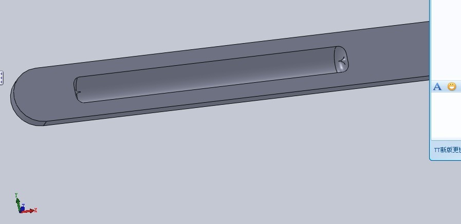

如何在这个压凹处折弯啊  给个教程

先折弯,再压凹。

搞不出来啊  给我个文件啊

先用基体法兰做出板形,折弯,再用基本特征开槽
