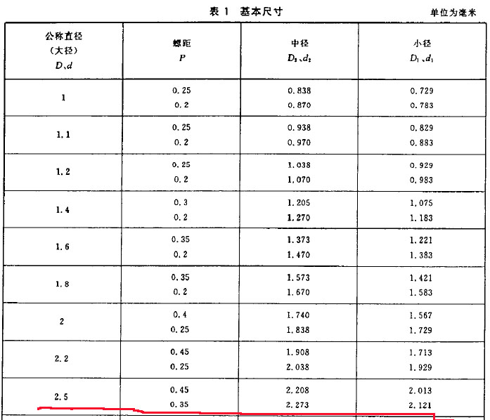

求内螺纹 外径和内径 底孔尺寸 的标准 有知道的朋友给我讲讲,我主要是查M2.5 -7H的内螺纹 的各尺寸的标准。

普通螺纹标准有:: o5 n5 v+ G- e- W3 o4 {$ D* q
GB/T 193-2003  普通螺纹  直径与螺距系列0 ^1 Z( T+ C2 U2 \
GB/T 196-2003  普通螺纹  基本尺寸
0 l; m1 T# G3 s5 T( ~GB/T 197-2003  普通螺纹  公差+ Y5 n. E- Y- i5 ~2 R! m2 w
管螺纹标准有:, C, ]* M6 n2 g) P2 X  I
GB/T 7306.1-2000        55° 密封管螺纹  第 1 部分  圆柱内螺纹与圆锥外螺纹% h( f# W# o- C8 ~9 I
GB/T 7306.2-2000        55° 密封管螺纹  第 2 部分  圆锥内螺纹与圆锥外螺纹% T8 Z# [) P* u, A7 I& C
GB/T 12716-2002        60° 密封管螺纹

建议你查机械设计手册
发表于 2009-7-2 22:55:09 | 显示全部楼层 来自: 中国江苏无锡
楼主可以查一下标准GB/T 196-2003 《 普通螺纹  基本尺寸》

攻丝前钻孔用钻头直径
一、直径与螺距(摘自 GB193-63)
2 w$ Q5 l' r5 P6 Z2 j5 O# _# s   (1.)直径自0.25至300mm的一般用途的普通螺纹的直径与螺距应按下表一选取。选择螺纹时优先用第一系列,其次是第二系列,第三系列尽可能不用。9 x* ?) d. x$ Q
   (2.)粗黑线右下方的螺距、括号内的直径和螺距尽可能不用。- j) o) S. k) `  F8 A- Z

二、攻丝前钻孔用钻头直径(摘自 JB/Z 77-65)9 D8 O9 ?9 ]2 l+ n! e+ T# d& d% f
        本指导性技术文件适用于普通螺纹(按GB196-63)攻丝前钻孔用麻花钻直径。% Q  ]2 v2 m% \  L5 ?
        (1.)粗牙螺纹攻丝前钻孔用钻头直径,建议按表二选用。3 u" E+ Y+ g& N! o! H% h
                        (mm)        表二
$ i8 W+ T; Y- z, z3 K螺 纹 公 称 直 径  d        钻头直径, _9 U/ Y7 ?; x1 U( L+ p4 ~3 P! ]
d0        螺 纹 公 称 直 径  d        钻头直径
5 O3 B- O8 j- L) D. F( ~7 ]5 od0        6 P' e. x/ {2 Y
第一系列        第二系列        第三系列                第一系列        第二系列        第三系列                4 B# F+ t0 u% Y5 \) J) O) p
1                        0.75        10                        8.5
, j; z- ~$ p6 i                1.1        0.85                        11        9.5        . g$ |1 N& u5 N+ `
1.2                        0.95        12                        10.2
1 p6 g7 l7 p8 A        1.4                1.1                14                11.9        + z% ^* w' b% [  o$ ~0 Z
1.6                        1.25        16                        13.9*          B, U& {) G* T. }1 t& h( \1 H
        1.8                1.45*                18                15.4
  [7 d2 \& z: D& O% ^. k2                        1.6        20                        17.4
+ e  o  `, x- [        2.2                1.75                22                19.4*
& W* X* C7 h! v# ~0 Q2.5                        2.05        24                        20.9        3 g" ~2 e# h! j) i" Q+ z1 q5 O
3                        2.5                27                23.9*
4 r1 ]6 A# f* R# c8 K2 |        3.5                2.9        30                        26.3*        % l) B4 _( q( t9 j* h' ]( q
4                        3.3                33                29.3*        , G6 N% G% m' ?% c2 T/ J
                4.5        3.75*        36                        31.8*        $ c9 @/ u# V0 ]( h
5                        4.2                39                34.8*
2 N3 @9 t7 Y+ y8 W6                        5        42                        37.3
' S! e5 U% o' I2 ?0 P        7                6                45                40.3*
3 V& f+ C0 G( d" F5 S8                        6.7        48                        42.7        , Y. P! `+ X# K3 ?$ u6 W; w
                9        7.7                52                46.7*
