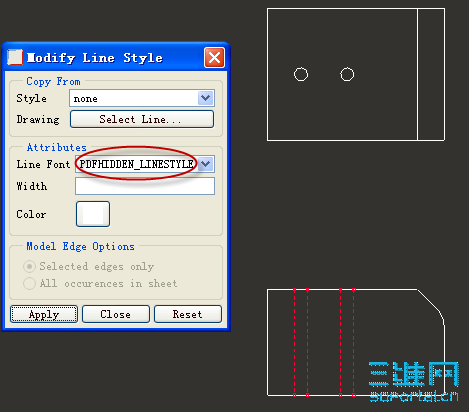

当在“视图显示”里面设置为“隐藏线”的时候,屏幕上给出的是细实线,请问如何设置,能显示为虚线??

转换成图元,然后设置线型 :lol:

屏幕上显示为浅灰色的细实线的隐藏线(怎么这么绕口),打印出来的时候,显示的是虚线,不过过于云淡风轻,看不清楚.4 a% b; {: p: U3 n( U' B
7 t3 {8 s* f2 b0 }在林清安的proe4.0工程图教程中,视频我没看,不过在pdf文件上,显示的是虚线.有机会,下视频来看看,到底是什么线.
发表于 2009-7-3 00:09:43 | 显示全部楼层 来自: 中国北京
显示问题,在工程图的时候显示是黄色的细线但是在打印出来的时候就是标准的虚线,我们一直这样的
