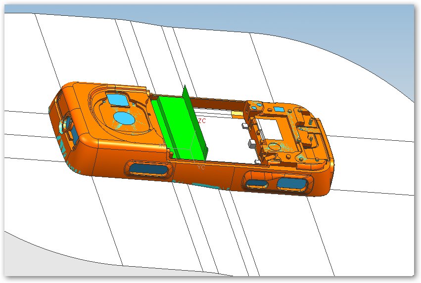

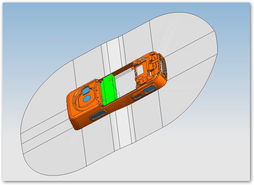

最近学了一下UG分模。偏天分了个手机壳弄来弄去弄了好久没搞出来,所以弄到现在这么晚了来发贴。我在MOLDWIZARD里面分的模,问题一,UG分模分了一半了如何保存,是不是用文件里那个全部保存,要保证下次打开时各个零件都是上次的那个状态。问题二,UG里有没有像PROE里面“再生”的命令。我的情况是分型面做错了,然后我在TOP文件里改好了,但PARTING里面还是错的,并且变成乱七八糟的了,我找不到一个像PROE里面“再生”(更新的效果)类似的命令。按一下,所有的部件都会更新。望朋友们指点一下

如产品更改后分模会自动更新的,但要在没有去除参数的情况下才可以
 楼主| 发表于 2009-7-1 09:39:34 | 显示全部楼层 来自: 中国广东东莞
谢谢楼上的,产品没有改。TOP文件的分模面改了,我想让原先错的分模面的PARTING文件也改过来。是分型面中间那部分一个角落里没做好,分模时有小边,我打开BOTTOM1_top_000切掉一部份分型面重新补上了,但原先的BOTTOM1_parting_017这个文件的分模面还是原来的。& E8 x3 ^% c5 u3 m
