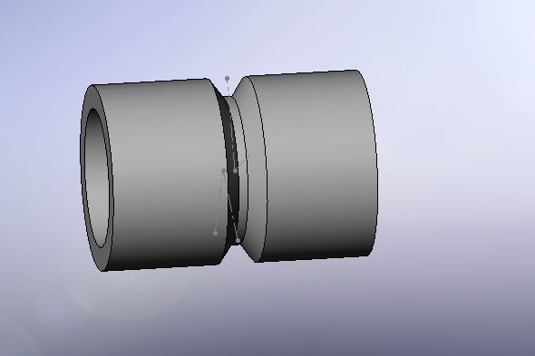

请教前辈们,管子对接焊缝如何添加,本人这几天被这个问题给困住了,试了都有上百次了,还是不能实现了!!!在此谢谢了。

发表于 2009-7-1 13:07:53 | 显示全部楼层 来自: 中国湖北宜昌
有一个很简单的技巧:用U形或V形焊缝,底部的接触面,倒角,不用太大0.2或0.5即可。
发表于 2009-7-1 16:52:54 | 显示全部楼层 来自: 中国北京
焊接应是在零件里,不是在装配里吧。。。。。2 z# E+ v5 W% S8 Z
另外,你的两个管件焊接的地方太复杂了,实际不是这样焊接的,只要留大于1mm的焊高就可以了,没必要多出一节。。。。。。。。
 楼主| 发表于 2009-7-2 07:46:28 | 显示全部楼层 来自: 中国江苏常州
底部也就4MM宽,最起码3.2的焊条用来打个底吧!
发表于 2009-7-6 15:02:42 | 显示全部楼层 来自: 中国陕西西安
焊接在装配图或零件图里都可以
5 o, B, `* C- T7 t4 V; r) V用装配图中的角焊命令试一下
发表于 2009-7-6 15:42:20 | 显示全部楼层 来自: 澳大利亚
开口尺寸是有标准的。尤其是压力件,尺寸随便定,将来生产可能会产生问题!
