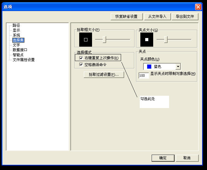

8 w0 c. X$ e9 J( M建议斑竹把09版新加的功能做个汇总. ^- t* w2 w0 x5 \! M! A
2007的时候右键直接重复上一个命令09居然弄出个快捷菜单不太好: {/ \. `* }. ~$ K7 @) j! q' H1 f  a" K

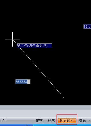

多了个动态输入挺好的1 S) f6 h& w% \% \

: l9 _% C) X9 c2 `0 V重复上一次命令是可以在选项中设置的,勾选一下就好了。虽说09是新版本但好多东西都保留了老版的操作方式,只是要提前设置罢了。
