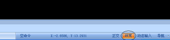

回复 3# dongchongxiacao 的帖子
命令行下有个线宽按纽,可以显示粗实线和细实线。
发表于 2009-7-1 12:33:11 | 显示全部楼层 来自: 中国江苏徐州
按下圈中按钮就行了
