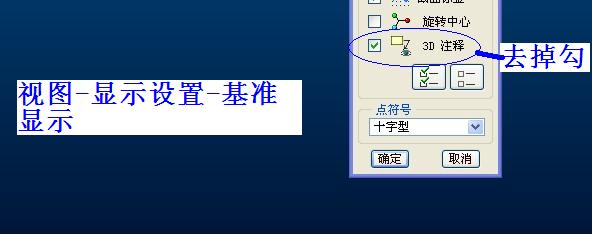

发表于 2009-7-1 22:07:55 | 显示全部楼层 来自: 中国广东广州
新建一个层,把注释加进去隐藏就可以了。
# a2 S3 x; |4 U9 w
) Q3 g+ s) b: l# G4 }7 W# J; ]还有个方法,看下图:
2 `: g8 r4 Q6 _  y: y. \5 a

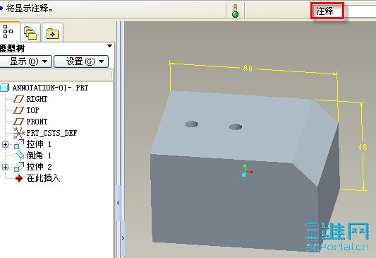

 楼主| 发表于 2009-7-2 09:19:13 | 显示全部楼层 来自: 中国北京
能不能直接删掉呢?有没有这么样的方法

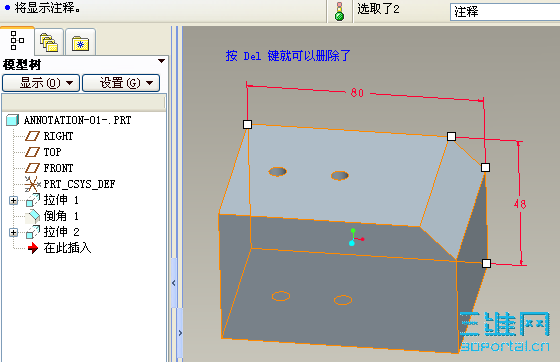

发表于 2009-7-2 09:54:18 | 显示全部楼层 来自: 中国广东广州
当然是 可以删除的啦~~~ :lol:# G* y3 P5 q6 W9 i2 z3 @- a4 z

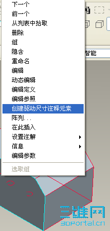

发表于 2009-7-2 10:14:00 | 显示全部楼层 来自: 中国浙江衢州
咦?好奇怪呀,我怎么没有“创建驱动尺寸注释元素”这个选项?0 a! I* ?, |, {% L# H  m
我的是proe3.0
