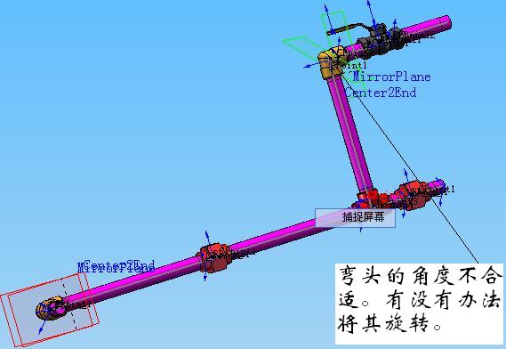

求助如下图片,弯头,添加时,怎么能让它360旋转找方向,现在的tab键只能切换连接点,而不能切换弯头的方向& M6 @. E. @4 q9 r8 c" Q

1, 如果楼主是指那个弯头的夹角度数不对,你就直接修改草图里的那个扫描线., l5 {1 K6 c, x0 U( j9 b
2, 如果楼主是指那个弯头的朝向不对,应该就要更改草图平面
 楼主| 发表于 2009-7-1 15:04:29 | 显示全部楼层 来自: 中国安徽合肥
添加附件做出来的,接头的附件没办法旋转,在线不?qq向你请教一下,381871150

楼主的意思是弯头不是用SW做的?那可能就不好办了,也不费事,重新用SW做一个呗。

添加配合,添加约束。
发表于 2009-7-3 09:26:35 | 显示全部楼层 来自: 中国北京
你的弯头是sw自带的吗? 自带的方向应该没问题。应该是很正的呀。

弯头没做过,以前插入三通时,要偏转任意角度,应该先在节点处画一条方向线(直线),直线方向与三通开口的方向一致。

右键将固定改为浮动

是不是没有设置为浮动所以不能配合方向呀?!

可以在弯管特征里面修改。编辑特征或者编辑草图完成。

使用Shift+方向键
