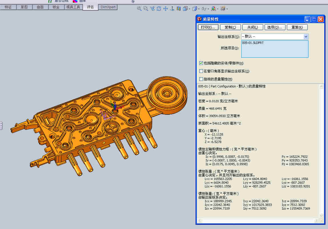

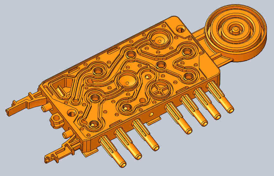

如题是PC材料,我计算出来是46.86但是我觉得不对!
5 D+ k3 y2 r/ j1.5L的产品室271g Snap1.jpg 001.JPG $ D8 ?6 G. Q, Z% H$ O
/ T8 n! q9 [, g/ o! o

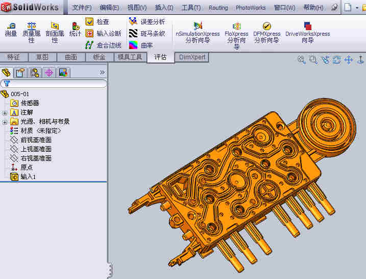

不好意思忘记提醒大家是catia的文件转过来的,我用sw09保存的!
发表于 2009-7-1 10:55:32 | 显示全部楼层 来自: 中国北京
楼主文件请说明版本啊,09版的暂时还打不开
6 r9 U/ \) o9 I4 f你可以先看看体积是否差不多,重量也许是你的密度设置有区别导致的。还有最好不要存在多实体的情况,多实体的话可能会重复计算一些相交位置的
发表于 2009-7-1 10:56:34 | 显示全部楼层 来自: 中国北京
转过来的,可能就是多实体导致的问题吧,你也可以用CATIA来算啊

你测量一下大致的长宽高,看看是否导入时尺寸大小有变化,有可能有时候会变化的,比如英寸单位和MM单位没有做区别啥的。
 楼主| 发表于 2009-7-1 11:20:07 | 显示全部楼层 来自: 中国上海
我测量了,和2D图的尺寸是符合的!
发表于 2009-7-1 11:23:13 | 显示全部楼层 来自: 中国广东深圳
材质PC 高粘度
( M2 e  ]3 E1 F. orxc    质量  46.87g
% r0 {! ?  b& ]) U1.5L 质量  269.3167g     (仅供参考)
 楼主| 发表于 2009-7-1 11:28:29 | 显示全部楼层 来自: 中国上海
楼上测量出来的和我测出来的差不多!
