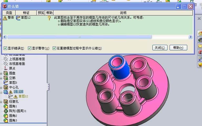

绘图时删掉构造线,就不行了。0 m" u+ g# S" u: Q0 F( l% K
情况如图:
" A$ Z7 a& y0 y9 R3 D请问怎么解决?
' z5 Z% C/ i1 {" S( G

发表于 2009-7-1 11:35:30 | 显示全部楼层 来自: 中国广东深圳
如果后面的特征与删除的构造线有几何关系的关联,那么你删除构造线后,原来关联的几何关系即悬空,所以警告出错
1 O# D% c1 P+ g0 [/ H$ C* E: ?解决方法:打开柱塞柱以后所有特征的草图,删除掉和目标构造线之间的“重合”“共线”“对称”等所有几何关系。再删除构造线就不会报错了

发表于 2009-7-1 11:38:40 | 显示全部楼层 来自: 中国天津
重新编辑草图12,将草图中存在问题的几何关系删除(或编辑).

发表于 2009-7-1 13:58:00 | 显示全部楼层 来自: 中国北京
辅助线最好不要删除,除非你没有使用到他。6 d3 F; @( z- F9 m
现在你只要在编辑一下出问题的草图,不出问题了即可。
( Z- n/ s+ P- E你是删了第一张图上的直线段吗?你拿它定位其他草图,却又删了他当然出问题了!只要再编辑一下草图把圆心上的点重合删除即可3 [  J% S2 |- `
( |8 h: @# V* W草图没有使用到建模的话,以后可以隐藏处理,不要随意删除
mr.lee + 3 应助
发表于 2009-7-1 14:00:14 | 显示全部楼层 来自: 中国广东东莞
编辑有问题的草图,寻找有问题的几何关系,删除它,再重新约束,但不能选之前那条构造线,就不会再有这种情况。

 楼主| 发表于 2009-7-1 16:22:38 | 显示全部楼层 来自: 中国山东临沂
使用隐藏很管用!& |5 g* y* b1 |$ y# u0 a5 A
