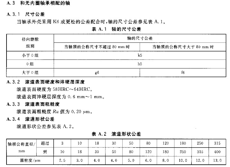

求无内圈滚针轴承与之相配的轴的公差的相关资料.

GB/T 5801-2006《滚动轴承 48、49和69尺寸系列滚针轴承外形尺寸和公差》的附录A

谢谢!
